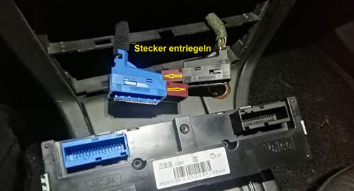

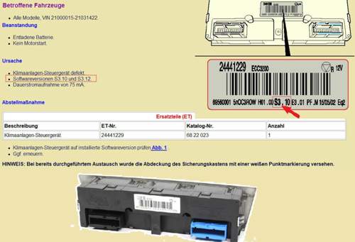

es gab noch Probleme mit der ECC Bedieneinheit,
das der Ruhestromverbauch zu hoch ist .
aus eigener Erfahrung von letzter Woche weiß ist,
das wenn die ECC an den Steckern getrennt ist,
zwar das Radio spielt (das NCDC) aber das Display (das CID)
dir "nur" das Opel-Zeichen+Zeit anzeigt.
das CID reagiert da auf nichts an Eingaben und das Radio spielt unsichtbar.
steckt man die ECC wieder drann ,
geht alles am CID Normal !
mfg
Ecc-ruhestrom-zu-hoch
Ecc-stecker
