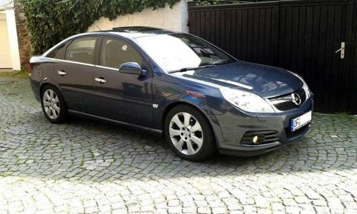

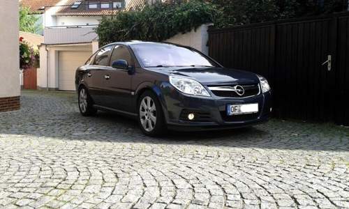

So ich habe gerade auch das Eibach Pro-Kit mit 30mm und die Bilstein B4 reinbekommen.
Zum Originalfahrwerk sind das Welten. Das Fahrzeug ist noch absolut komfortabel und liegt trotzdem super auf der Piste.
So hab ich mirs gewünscht. Er könnte allerdings hinten noch einen cm höher sein..
Gibts da Möglichkeiten...Ist das ein Akt?
Spurplatten 30/40 hab ich schon länger drauf, überlege aber jetzt die rauszuschmeißen, da die hinteren wohl eine Unwucht erzeugen und mir bei höheren Geschwindigkeiten (so ab 120) ins Lenkrad schlagen.

Zum hinten etwas höher, hatte bei meinem das Problem. Habe mich da mit dem Zulieferer, über den ich die Federn bezogen hab, in Verbindung gesetzt, fahre Eibach mit Original Dämpfern. Der hat sich dann mit Eibach in Verbindung gesetzt und nach kurzem Hin und Her, habe ich die Unterlagen für die HA kostenlos dazu bekommen, die sind allerdings vom Astra. Ist etwa 15min Arbeit und großartig verstellen tut man da auch nichts, wenn man die richtigen Schrauben los nimmt.
Zu den Spurplatten, denke eher nicht das die die Vibrationen verursachen. Lasse lieber die Reifen prüfen, bzw Wuchten. Oder von links nach rechts tauschen, was bei Laufrichtungsreifen ein drehen auf der Felge zur Folge hätte. Fahre selber 40er an der HA, ohne Vibrationen.

Sind das diese H&R Spurplatten mit ABE? Mit denen hatte ich auch laufend unwucht, hab die dann auch rausgeschmissen. Gut ausgesehen hat es aber.
Jep.. genau die
Ich hatte sie beim Winterreifenwechsel auch mal draussen, da ging es auch.
Ich habe dann alles gereinigt und wieder drangeschraubt und hatte ziemlich Ruhe.
Ich denke die Bremsscheiben werden auch nicht jünger...müssen sowiso bald raus. Dann gibts ein paar neue Platten dazu.
Bei mir war wahrscheinlich das Problem das die zentrierung Richtung Rad im Durchmesser zu klein war. In Verbindung mit den langen Radschrauben haben sich die Felgen wohl nicht richtig zentriert.

Wie hoch kommt er damit...so 1cm wäre nicht schlecht
Wie hoch kommt er damit...so 1cm wäre nicht schlechtHallo,
Die Unterlagen sind etwa 8mm stark und meiner steht richtig gut da, von der Höhe. Sind vielleicht 1-2mm Unterschied, aber die Fallen rein optisch nicht so auf, wie ohne die Unterlagen.
