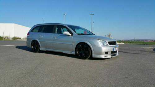

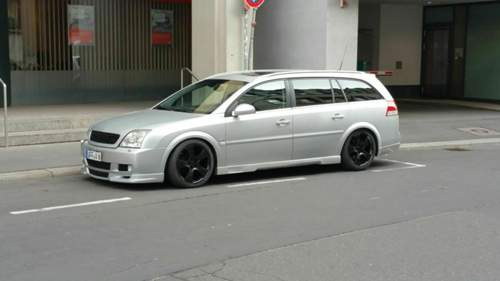

1.9cdti irmscher caravan 199tkm. Leder, memory, BC, Navi, tempomat, xenon, afl. Turbo wurde mal getauscht, Anlasser wurde mal getauscht, drallklappen wurden mal getauscht und die lichtmaschine ebenfalls.

-Poltern/klopfen Hinterachse. Ich hab ein gewindefahrwerk verbaut. Dabei auch vorne gleich neue domlager und koppelstangen. Einbau vorne verlief problemlos. Hinten bekam ich die federn nicht raus. Also hab ich die Achse hinten vom Schenkel gelöst (links sitzt da noch ein xenon Sensor drann) dadurch konnte ich das ganze soweit runter drücken damit die Feder raus konnte. Alles wieder ein/zusammen gebaut, die gummi Aufnahme für die federn wieder verwendet. Nun klopft oder poltert es hinten aber wenn ich über Unebenheiten fahre. Also als würde die Hinterachse auf Spannung auf die strasse drücken. Anders kann ich es nicht beschreiben. Ich denke die ganze Zeit - vielleicht muss diese Hinterachsschraube im eingefederten Zustand eingebaut werden. Oder die stabis hinten sind jetzt kaputt. Das poltern war vorher jedenfalls nicht.

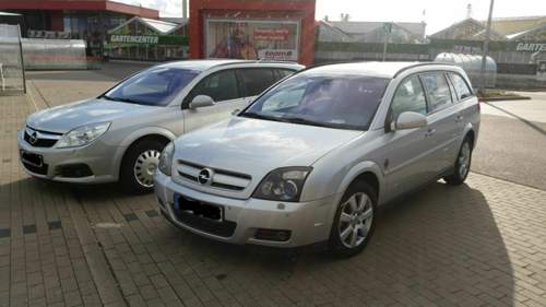

Also ich hatte bis vor 3 wochen ein VFl mit 234tkm und habe mir den fl mit 103 tkm gekauft, und ich muss sagen das die anfahrschwäsche beim neuen deutlich weniger ist. beim alten war aber auch alles ok, neue Drallklappen sensor sauber usw.
Was bist du vorher für ein Auto gefahren? evl muss mann sich erst drann gewöhnen.
Deiner hat schon fast 200tkm runter, da ist eben alles etwas "verschmoddert".
