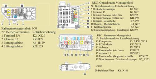

Moin
Relais Anlasser auf dem UEC defekt oder
UEC ne kalte Lötstellen intern.
Oder das MSTG ,
falls es entheiratet aus einem Spender stammt
Mfg

@rosi03677
@Paddy198
Ist auch meine erste Vermutung, dass das Relais einen weg hat.
Kann man leicht quer tauschen mit einem anderen Relais im UEC was baugleich ist.
Ich weiß jetzt nicht ob der Anlasserschalter direkt vom Motorsteuergerät angesteuert wird oder über ein Relais.
Habe ich erst diese Woche bei einem Astra G gemacht bei einem User den ich besucht habe.
Fazit, er springt jetzt schon beim ersten mal jetzt an.
Quer getauscht habe ich das Relais von der Kraftstoffpumpe an diesem Fahrzeug.
Ist auch ein Umbau auf LPG, aber schon länger her der Umbau.
Nur diese Fahrzeuge sind fast 20 Jahre alt, da kann so ein Relais schon mal zickig werden.
Vor allem wenn die Kontakte im Relais abgebrannt bzw. verschlissen sind durch Abbrand.
Hwd ,
Durch eigene Erlebnisse getestet.
-Zündschloss gibt über ein "normales" Kabel
die Startaufforderung zum BCM
-BCM gibt über CAN ein Signal zu. MSTG zum
Motorstart
-MSTG prüft die Vorraussetzungen zum Motorstart
u.A. Spannung,KWS und Drosselklappe
-Wenn die Vorraussetzungen gegeben sind,
schickt das MSTG ein Massesignal zum
Im Relaissockel Anlasser liegt an ein Dauerplus und ein Zündungsplus vom Zündschalter
selbiges Zündungsplus liegt dann am Relais MSTG an,
gesteuert vom BCM Relais Klemme 15 und
dem Relais Klemme 15 auf dem UEC.
Anlasserrelais auf dem UEC
sollte das große Braune Relais sein und
MSTG und Klemme 15 sind beide Gelb.
Bei Problemen am Volvo Truck Wechsel ich
Nach 3 Jahren erstmal die 4 großen Maxirelais
Auf der Elektrozentrale ehe es woanders weiter geht.
In der Regel klappert ein defektes Relais leicht im
Inneren wenn man den Schütteltest macht !
Mfg
@rosi03677
Also liege ich meiner Vermutung nicht falsch, das Relais mal quer zu tauschen, das den Anlasser ansteuert.
Denn kein Motorsteuergerät schaltet direkt zum Anlassschalter am Anlasser durch.
So wie ich schon geschrieben habe, habe ich durch einen quer tausch der Relais einem User helfen können.
Und unter anderem den Fehler eingegrenzt.
Hi
Danke erstmal für die zahlreichen Tipps
Die gelben Relais im uec habe ich schon quer getauscht, das braune relai nehme ich mir mal vor und berichte Dan
Es schaltet aufjedenfall ein relai im Uec
Das ist deutlich zu hören.

hwd .
der Gedanke mit dem Relaistausch ist nie verkehrt und
die Funktion der Relais in der Fahrzeugelektronik wird sehr oft unterschätzt !
mfg
Relais
So relai ist heile
Aufgefallen ist mir das die 12 v an der steuerleitung am Anlasser nur ab und zu da ist.
Kann der zündanlassschalter defekt sein?
Masse ist genug vorhanden
12v dauerplus ist auch in Ordnung
@Paddy198
Ok eine Fehlerquelle schon mal ausgeschlossen.
Wie schaut es denn mit dem Kontakt aus an der Steuerleitung??
Korrosion/ Grünspan am Kontakt der Steuerleitung im Stecker bzw. Anschlusspin??
Zündanlassschalter/ Platine kann auch eine Fehlerquelle sein.
Das Kabel Sw/Rt ist die Klemme 50 am Ablasser und wenn man den Zündschlüssel dreht
muss der Anlasser an Klemme 50 Strom bekommen!
