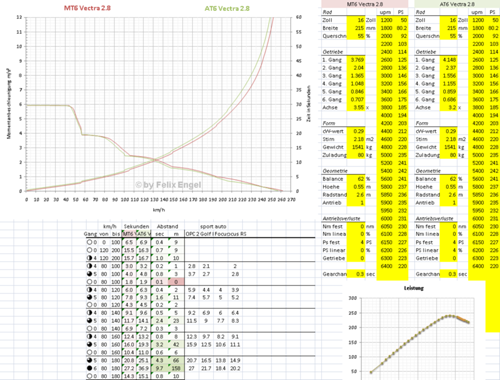

Ich ziehe meine Aussage am Anfang des Threads zurueck. Habe jetzt den MT6/AT6-vergleich genau ausgerechnet. Mit einem EXTRA-Wandlervelust von 4% (wird wohl eher bei 6-9% liegen), bekomme ich beim Ausdrehen der Gaenge oder eben beim Beschleunigen ohne bzw. mit Zurueckschalten bedenkliche Ergebnisse! Siehe Anhang.
Automatik vs. Manuell Getriebe Vergleich

OK, mit einem Wandlerverlust hab ich erst gar nicht gerechnet weil der (zumindest für mich) eine Unbekannte ist. Ich hab mich rein auf die Übersetzungsverhältnisse beschränkt.
Deine Grafik beschreibt das sehr gut, auch wenn die Unterschiede durch die relativ grosse Skalierung rein optisch gesehen marginal erscheinen. Die errechneten Zeiten dagegen machen sofort klar, dass der MT6 dem AT6 zumindest in den Gängen 5+6 auf und davon fährt.

außer beim Anfahren und Schalten ist der Wandler beim AT6 überbrückt, d.h. kaum Verluste
macht das AT6 nicht schlechter als es ist! mit einer Sprezung von 6,04 ist es prima für Langstrecken geeignet (175km/h bei 3000min-1 in der 6. Stufe)

Du hast recht! Die Wandlerueberbrueckung hat das AT6. Bei Automaten muessen aber trotzdem noch lastabhaengige Verluste addiert werden. Sie belaufen sich auf ~3.5% nach dem Leitfaden fuer Pruefstaende (
Audi
) D.h. es laeuft z.B. die Hydraulikpumpe permanent mit, viel mehr Teile des Automaten laufen unter Oel als beim Schaltgetriebe, das Mehr an Zaehnen der Planetenradsaetze kosten Wirkungsgrad, trotz Wandlerueberbrueckungskupplung laeuft der Wandler immer ein wenig mit (bis 200upm) um Resonanzen im Getriebe zu vermeiden.
Meine Excelanalyse ist also mit 4% geringerem Wirkungsgrad so ok, wobei ich den eigentlichen Wandlerverlust nicht extra beruecksichtige.
