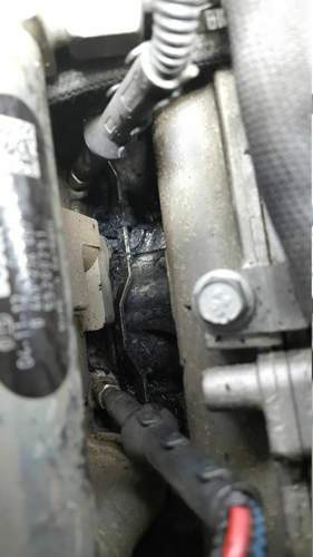

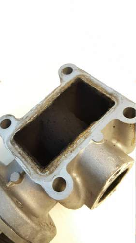

Hallo, fahre einen vectra c 1.9 tdci 12/2004 136000km Automat mit chip.
Vor paar Tagen gleich nach dem starten hab ich vor der ampel angehalten und er ging aus.
Heute morgen auf der Autobahn kamm wieder die Meldung und die Leistung sank runter. Hat jemand was ähnliches? Kontaktfehler??

also bei mir kam dann der Fehler P1109 als die Drallklappen am Ende waren..aber das er ausgeht könnte ja auch von der Drosselklappe kommen mit den kalten Lötstellen
Da wird der gesamte Ansaugbereich zu sein, so wie die Brücke aussieht.
Also auch AGR, Drosselklappe etc.
Wie schaut es denn mit dem DPF aus?

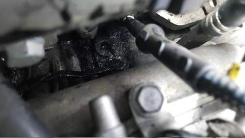

Hab jetzt auch ansaugbrücke bestellt.werde die auch ersetzen und das agr ausbauen und reinigen.dann sollte es ja gut sein
entweder neues ansaugrohr verbauen lassen und no agr bei eds fahrzeugtechnik programmieren lassen und eine verschlussplatte aufs agr. dann sollte ruhe sein was das ansaugrohr angeht.
aber was das ausgehen mit dem ansaugrohr zu tun hat, ist mir schleierhaft.
naja .... evtl. wir er sich wundern 🙂
Ich hatte mal einen Z19DTH Patienten (allerdings mit fast 400000km) da war das Saugrohr und auch die Kanäle im Kopf so zu, dass nichtmal mehr mein kleiner Finger rein passte .... der ging auch dauernd aus, hatte aber auch keine Leistung , da dauernder Luftmangel ....
Meiner hat ja erst 136000km, die letzten jahre wurde er eben sehr wenig und wenn dann auch seeehr kurze Strecken gefahren so das es nicht mal warm wurde. Gut möglich das er richtig verstopft ist und deswegen spinnt. Die teile kommen nächste Woche dann wird geschraubt und getestet. Vielen dank an alle für die tips und links!!
Den hab ich auch gereinigt. Schlimm was da alles drinnen war...hab ein video gesehen wo einer eine fiat Dichtung montiert hat,hat nur 4 kleine Löcher, bringt das was??
So sieht das halt aus, wenn man mit einem Diesel nur "seeehr" kurze Strecken fährt. Drosselklappe und LDS nicht vergessen.
Die Fiatdichtung ist in unserem Z19DTH jetzt seit rund 55 tkm verbaut. Ob es was bringt, kann ich noch nicht sagen. Ich hatte das AGR noch nicht wieder draußen. 🙂
Also doch schon mal ein Erfolg....
Eine Fehlermeldung gibt es auch nicht und, meine Meinung, für 20 € macht man nichts verkehrt.
Vorher hat er sich immer etwas geschüttelt und geruckelt, wenn sich der DPF regeneriert hat. Macht er mit der Dichtung auch nicht mehr und, vielleicht Einbildung, das "Turboloch" ist kleiner und er zieht gleichmäßiger.

Das bringt aber alles nichts, wenn der Motor nie auf seine Temperatur kommt. Unserer bekommt auch offt nur 2x 10 km am Tag. Geht alles - du musst halt ab und an ein größeres Stück fahren.

reinigen kannst du das ansaugrohr nur wenn du es ausbaust, sonst bekommst du nicht den dreck raus.

Wenn der Diesel erst ab 2.200 min-1 richtig "zieht", ist es gut möglich, dass das AGR zu oder defekt ist.

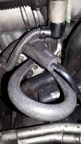

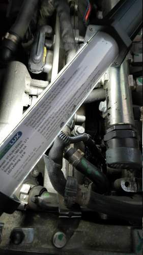

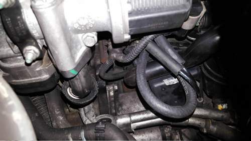

Hab es gewechselt und alles geht top! Doch das ding leitete die luft nicht weiter zum turbo und jetzt ist es direkt verkabelt und läuft. Es zeigt eine Fehlermeldung aber kein notlauf. Was ist das??ist unter dem arg
