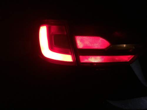

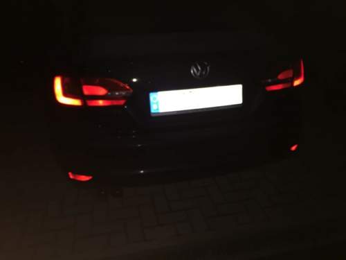

Ist es normal dass die Kennzeichenbeleuchtung immer mit an ist
Wie immer? Hat das Auto Lichtsensor?
hab kein lichtsensir drin nur die wahl auf tagfahrlicht, standlicht oder abblendlicht
bei tagfahrlicht ist die kennzeichenbeleuchtung mit an

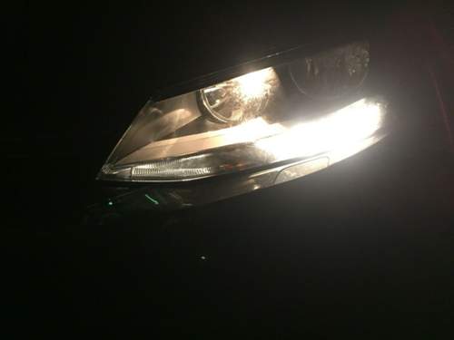

Und wenn auf Tagfahrlicht geschaltet ist was leuchtet dann vorn?
tagfahrlicht
Also der zweite Faden in der Fernlichtlampe und dazu Rückleuchten und Kennzeichenbeleuchtung?
so sieht es aus
vorne: Tagfahrlicht + Standlicht
hinten: Kennzeichenbeleuchtung + Rückleuchten
So sieht es mit der Kennzeichenbeleuchtung aus die bei Tagfahrlicht mit an ist
