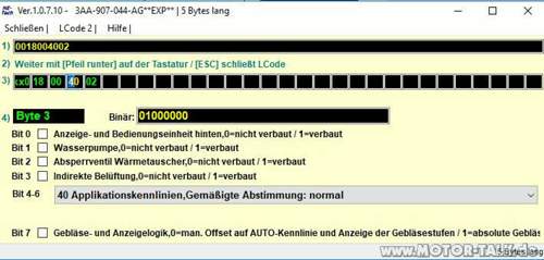

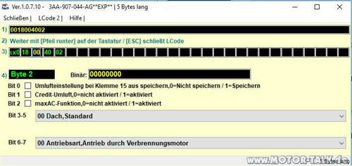

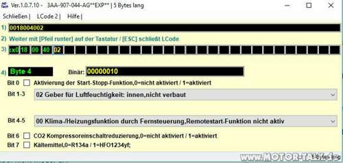

in der VCDS Version 18.2 werden Experimental Einstellungen angezeigt, habt ihr hierzu bereits erste Erkenntnisse bzw. Erfahrungen sammeln können.
Die Bilder lade ich hier mit hoch.
Was ist ein Sonnensensor *Lichtabhängig?*
Was bedeutet Creditluft, was passiert dann?
Wozu Umlufteinstellung Klemme15?

Moin.
Die experimentellen Labelvorlagen bei VCDS heißen dort nur deshalb "experimentell", weil es bisher redaktionell gepflegte Labels gab.
Das "experimentell bezieht sich also darauf, dass niemand seitens VCDS / Ross-Tech kontrolliert hat ob hinter diesem Bit wirklich das steckt was dort steht.
Was du dort siehst ist im Grunde die Beschriftung wie sie der Steuergeräte-Hersteller/-Entwickler vorgesehen hat.
