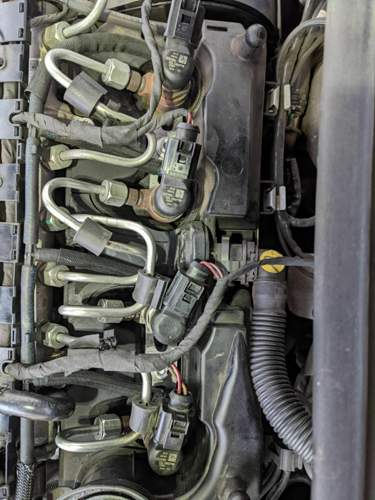

VCDS Fehlercode 9840 / P0204 00 96 / Polo 1.6 TDI / CR / Einspritzdüse defekt? Oder Verkabelung / St
der Fehlerspeicher wurde ausgelesen, nachdem mein Polo probleme macht, aber habe Fragen zu der Bedeutung der Fehler.
Fehlerbild: Vorglühsymbol fängt während der Fahrt an zu blinken, Motorleistung fehlt, man kan max. 20 - 30 km/h schnell fahren. Es hört sich so an, als ob es auf 3 Zylindern läuft.
Das erste mal ist es vor einer Woche aufgetreten, da hat es nichts gebracht den Motor neu zu starten. Ich habe es vor meine Tür abgeschleppt - am nächsten Tag lief er wieder wie normal.
Fehlerspeicher wurde gelöscht.
Heute, eine Woche und ca. 200km später wieder das gleiche Bild.
Ich war aber an meinem Arbeitsplatz. Auto abgestellt. Und 9 Stunden später - ohne Probleme heimgefahren.
Kann mir jemand hier helfen, den Fehler zu lokalisieren?
Es scheint was im Bereich der Einspritzdüse zu sein. Soweit konnte ich mit Google weiterkommen.
Es kann die Einspritzdüse, ein Stecker oder der Kabelstrang selbst sein.
Sagt der Fehler weiter unten etwas aus, mit dem man es evtl. besser lokalisieren kann?
Und ist der Zylinder 3 oder 4 betroffen? Denn oben steht Zylinder 4 und weiter unten im Text Zylinder 3-CHR oder Zylinder-EGY; und von Einspritzventil 3- Das verwirrt etwas.
Und was auch merkwürdig ist: "Einspritzventil 3: Spannung-V_INJ_MAIN[2]: 58.38 V"
Wo sollen denn hier 58V herkommen?
Vielen Dank im Voraus.

@emv_tester schrieb am 21. Februar 2022 um 09:44:46 Uhr:
Das gleiche Thema hatten sie gestern bei den Autodoktoren. Da war ein Kabel der Motorvorverkabelung defekt.
Guter Hinweis,
aber er hat ja schon die Ventile untereinander getauscht und der Fehler ist gewandert.
Hab ich zumindest so verstanden.
Also kanns nicht das Kabel sein sondern wirklich der Injektor.
An die Kupferringe etwas Fett, Silikonfett oder Glühkerzenfett oä ran machen, dann rutschen die nicht runter.
ja, das die nicht reinfallen können ist mir gestern noch eingefallen und ich hatte es ergänzt :-)
Ich habe die Injektoren untereinander getauscht - 3 und 4- Und der Fehler ist dann vom Zylinder 4 zu Zylinder 3 gewandert. Ich kann die Verkabelung daher ausschließen.
Kann ich statt Siliikonfett Vaseline nehmen? Ich habe kein Glühkerzenfett.
Denke schon, muß ja nur ein kleiner Klecks sein damit der Ring am Injektor "klebt". Habe ich immer so gemacht, wenns nicht grad Ringe sind die aufgrund ihrer Form so schon halten auf dem Injektor.

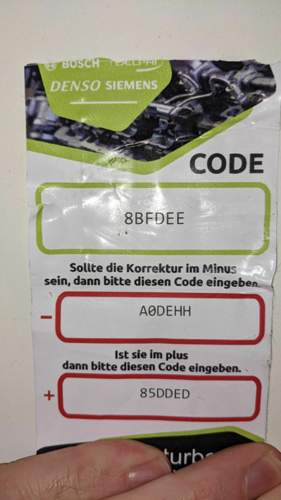

So, Update:
Heute kam der Injektor an.
gleich eingebaut.
Konnte es aber nicht in die Possition des Zylinder 4 einbauen, da der Stecker um ein paar Grad mehr nach hinten gedreht war als Standard. Das hat dann dazu geführt, dass der Stecker an dem Plastikteil Richtung Windschutzscheibe angestoßen ist. Daher habe ich die neue Düse im Zylinder 3 verbaut und den alten von Zylinder 3 auf 4 versetzt. (siehe Bild).
Danach die Adaptionswerte für Zylinder 3 und 4 gemäß dem Aufdruck auf den Einspritzdüsen mit VCDS eingegeben.
Aber: beim original steht 1 Wert oben auf der Plastikabdeckung. Diesen habe ich also für Zylinder 4 nun eingegeben.
Bei dem Generalüberholten was ich nun bekommen habe, und welches nun in Zylinder 3 steckt ist ein Aufkleber dabei mit 3 Werten:
Einem Wert in Grün (8BFDEE) (Ich habe diesen Wert um eine 0 am Ende ergänzt)
Und folgende weitere Angaben: (Werte in rot eingerahmt).
"Sollte die Korrekturmenge im Minus sein, dann bitte folgenden Wert eingeben: A0DEHH
Ist sie im plus dann bitte diesen Code eingeben: 85DDED"
Wo lese ich eigentlich ab, ob es im Minus ist oder im Plus? Was meinen die mit Korrekturmenge?
Meint man damit die "Erweiterte Messwerte" und dort die "Einspritzmengenabweichung Zylinder 3-FA..."
Dort habe ich bei Zylinder
1: - 0,3...
2: 0,4...
3: -1,4 bis -1,8 (das ist der "neue" und schwankt)
4: 1,8 (schwankt auch von 1,4 - 1,8)
Ich habe mal die o.g. Korrekturwerte für Minus uns später für Plus auch eingegeben: Keine sichtbare veränderung. der Einspritzmengenabweichung in den Erweiterten Messwerten.
Oder schaue ich hier auf ein falsches Diagram?
Ach ja, den Verkäufer habe ich angeschrieben, wie das gemeint ist, welchen Wert ich wo ablesen soll. Da kam noch keine Nachricht (War heute Mittag).
Hallo
Das hört sich ja recht chaotisch an.
Und deine E-Bay-Quelle hört sich für mich nicht gerade "Hoch-professionell" an.
Hoffe nur, das es wenigstens günstg war.
Aber versuchen wir mal etwas Ordnung in das Ganze zu bekommen.
Wir reden hier immer vom Leerlauf!
Wie läuft er denn im Leerlauf wenn du den ersten genannten AusgangsWert eingibst?
Wie hört sich das an?
Vergiss erstmal die Messwerte, wenn es halbwegs rund läuft.
Da du Voreinstellwerte geändert hast, löscht das Steuergerät die alten Lernwerte
und geht in den Neu-Lern-Modus für diese Injektoren.
Daher nicht mit anderen eigentlich korrekten Injektoren rumspielen,
die verlieren dann auch ihre guten Werte und vor alllem die alterungs-mäßig
angepassten Lernwerte sind für immer weg!
Selbst wenn du die alten Grundwerte wieder eingibst, sind die Lernwerte weg.
Zur groben Beurteilung der Qualität deiner jetzigen Injektoren, würde ich die
Spannungs-Werte der Injektoren anschauen. Die sollten bei dem "Überholten" auch deutlich
runtergegengen sein im Vergleich zum Defekten.
Übrigens: Messen/Vergleichsmessen mit Multimeter ist nicht unbedingt aussagekräftig
da alles Piezos sind und wir haben starke thermische Einflüsse bei den Defekten.
Das kann man nicht (so einfach) reproduzieren.
Denn selbst wenn er messtechnisch gut zu sein scheint,
kann es auch nur temporär sein, weil thermisch wieder abgekühlt.
Nun zu den Eingaben: alle Änderungen die du da eingibst, sind Ausgangswerte von denen aus
die ständige interne Mengenkorrektur-Lernroutine des Steuergerätes arbeitet.
Bitte erwarte nicht unbedingt sofortige prägnante Auswirkungen nach dem Motto:
Gib den Wert ein und dann ist alles sofort perfekt.So läuft das nicht!
Meine Lernprozedur hat letztendlich ca.700km gedauert und man merkt eigentlich auch ohne
VCDS-Beobachtung, wie es sich langsam einpendelt.
Anfangs war der hörbar rauer und ist dann auch schnell immer seidiger geworden,
um letztendlich wieder so "seidig" wie früher wurde.
Ist auch wohl abhängig, in welchen Betriebszuständen der Motor betrieben wird in der Lernphase.
Man soll das Anlernen mit bestimmten Fahrprofilen unterstützen können:
Warmgefahrenes Fahrzeug auf 120kmh beschleunigen und dann Gaspedal loslassen ausrollen lassen bis 60kmh.
Dieses 10 Mal wiederholen. Hab ich auch gemacht, aber auch damit waren die ersten kleinen verbesserungen im Leerlauf nach 50-100km zu spüren.
Aber Vorsicht: wenn du das machst unbedingt auf den Verkehr um dich herum achten.
Die anderen wissen nicht, das du da rumdödelst, und erwarten nicht das du da plötzlich langsamer wirst,
weil beim nur vom Gas gehen und Ausrollen gehen ja keine Bremslichter an!
Also dabei unbedingt unbelebten Ort und Zeit nutzen und auf die anderen achten.
Und zu deinen stark schwankenden "Erweiterte Messwerten":
Da siehst du live den laufenden Lernvorgang eben bei den beiden Zylindern,
wo du die Werte geändert hattest.
Dieses Schwanken sollte dann kleiner werden und stabilisiert sich mit zunehmender Dauer.
Übrigens ist die Einspritzmengenabweichung meiner Meinung auch nur im Leerlauf aussagekräftig.
So das solls erstmal gewesen sein.
Viel Erfolg und poste dein Verlauf.

Der Verkäufer hat sich gemeldet und geschrieben, dass ich die anderen Werte nur eingeben soll, wenn der Wagen nach dem Starten im Leerlauf unrund läuft - sonst nicht.
  • Daher nicht mit anderen eigentlich korrekten Injektoren rumspielen Ja, ich habe nur die Werte von Zylinder 3 und 4 verändert. Da ich den alten von 3 in 4 stecken musste und den neuen an den Platz von 3. Zylinder 1 und 2 habe ich nicht geändert.
  • Spannungs-Werte der Injektoren anschauen. Wie mache ich das? Im VCDS? Wo? Bitte um einen Tip. Oder meinst du mit einem DVM?
  • Anfangs war der hörbar rauer und ist dann auch schnell immer seidiger geworden Meiner nagelt jetzt eigentlich ganz schön leider. Vor allem beim Beschleunigen aus dem unteren Drehzahlbereich sehr deutlich. Hoffe, das wird wieder.
  • Fahrzeug auf 120kmh beschleunigen und dann Gaspedal loslassen ausrollen lassen bis 60kmh: Ist das egal in welchen Gang? ich könnte das im 3. / 4. oder auch im 5. Gang. Wobei das Beschleunigen von 60 auf 120 im 5. ein Geduldspiel wird :-)
    Natürlich passe ich auf den Verkehr auf und muss das eher nachts machen.
Würde eigentlich eine Feinjustierung der Injektoren was bringen? Oder würde der dann die Werte von Zylinder 1 und 2 auch löschen?

Habe heute Morgen den Injektor am Zylinder 3 nun erneut getauscht und mit VCDS den Wert eingespielt.
Keine Fehlermeldungen.
Habe auch dei Fahrroutine gemacht, das ich 10 x von 120 auf 60 den Wagen im 5, Gang ausrollen lies.
Im Allgemeinen hört es sich nun nch 60km nach dem Einbau heute Morgen besser an. Ich denke, das wird mit dem Tackern mit der Zeit besser. Hoffe so nach 1.000km.
Das einzige was mich noch stört: Diese "Mikrorukler". Ich kann es nun besser beschreiben.
Wenn ich im 5. Gang eine ganz leichte Steigung mit 80km/h (1.400 U/Min) fahre und gerade genug Gas gebem um die Geschwindigkeit zu halten - dann spüre ich diese Mikrorukler.
Wenn ich aber nun etwas mehr Gas gebe und beschleunige, dann ist von den rucklern nichts mehr zu fühlen.
Hoffe, das ist das, was du mit der Einlernphase des Steuergeräts gemeint hattest.

Hallo
Sorry, Ich will dir ja keine Angst machen,
aber bist du dir sicher letztendlich den richtigen
ersetzt zu haben und bei deiner Hin- und Her-Tauscherei
nicht jetzt den Fehlerhaften doch noch drin zu haben???
Ich habe mir nochmal den ganzen Ablauf durchgelesen,
und danach hättest du dir selbst ein Ei gelegt mit der doppelten Tauscherei.
Hallo: Wenn du das wirklich so gemacht hast wie du gepostet hast,
dann hast du den fehlerhaften von Zylinder 3 wieder auf Zylinder 4 gebaut!

Also zur Historie.
Zylinder 4 war defekt.
Ich habe den Probeweise auf 3 gesteckt.
Fehler wanderte mit.
Nachdem das klar war, habe ich einen neuen Injektor bestellt.
Ich wollte dann den neuen an Platz 4 einbauen.
Ging aber nicht, wegen dem Stecker.
Daher habe ich den alten der immer an Platz 3 war in Platz 4 gesteckt, und den neuen in 3.
Und werte von Injektor 3 und Injektor 4 mit VCDS eingegeben.
Nun kam der 2. neue Injektor an, der den 1. neuen Injektor ersetzen soll.
Diesen habe ich ja an Position Zylinder 3. Daher habe ich heute den Injektor auf Position 3 getauscht. Neu gegen neu. Wollte die Werte von Zylinder 4 in VCDS nicht ändern. Daher habe ich den an seinem Platz gelassen.
Ich kann auch von Aussehen ausschließen, das ich den falschen getauscht habe.
Hatte alle fotografiert und den defekten markiert.
Also:
Zylinder 3 -neu
Zylinder 4 - alt, dieser steckte bis Dienstag in Position von Zylinder 3. Daher auch Wert in VCDS hier neu eingegeben am Dienstag.
