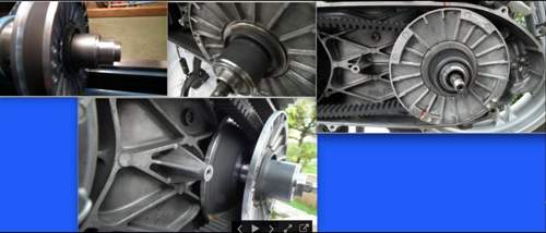

ich habe das Problem bei meinem 125ccm Kymco, dass er zu spät "einen Gang runter schaltet"....
Fahre ich z. B. bergauf und muss situationsbedingt kurz vom Gas gehen werde ich danach trotz Vollgas nicht mehr schneller. Erst wenn ich deutlich abbremse kommt wieder Zug hinter das ganze und es geht wieder vorwärts.

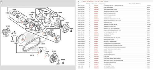

Variomatic & Wandler incl. Kupplung a l l e s zerlegen (siehe Foto 1 )
penibel reinigen - polieren (Schiebehülsen ganz leicht fetten vo & hi )
Dann läuft dein Roller wie neu und butterweich - wie am ersten Tag !
p.s.:
leichtgängigkeit besonders an den mit rotem Pfeil gekennzeichneten Teilen herstellen !

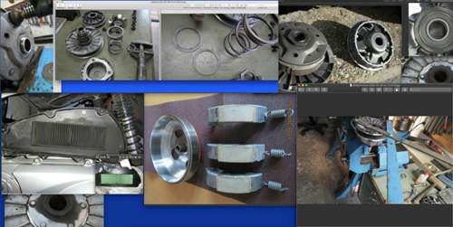

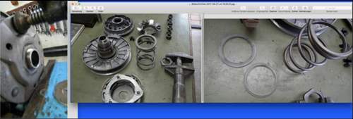

Kompl. demontieren
Beispiel
Beispiel
Hi steve-pa,
die Kymco Variomatik hat eine stiftgeführte Gegendruckplatte, was bei Verschmutzung durch Riemenabrieb zu einer gewissen Schwergängigkeit führen kann.
Du solltest die komplette Vario reinigen und an den richtigen Stellen, z.B. die o.g. Führungsbolzen gezielt schmieren.
Gruß Wolfi
PS: Wie ist der Wartungs-/Kilometerstand deines Fahrzeugs?

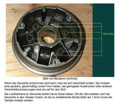

Ich denk auch, die Vatiomatik zu zerlegen sollte ausreichen. Und dann sieht man auch, ob es Abplattungen an den Gewichten gibt. Bei der Schmierung aber nicht übertreiben und Hochtemperatur-beständiges Variator-Spezialfett nehmen...

8000 km.? Da ist es auf jeden Fall mal fällig in die Variomatik zu schauen und die Rollen zu kontrollieren viel Glück

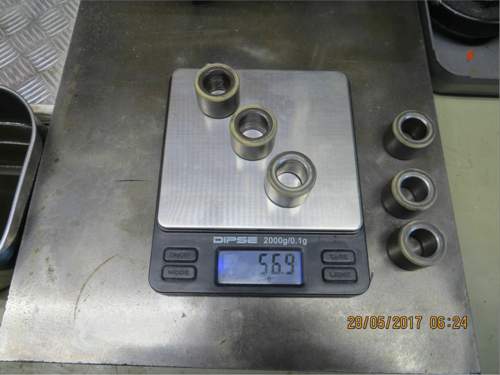

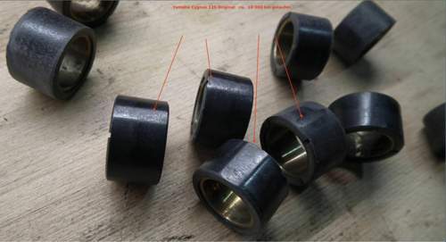

Genau ... abhängig vom Fabrikat:
hier mal Yamaha-Rollen, welche nach bereits < 10 000 km Abplattungen zeigten und dazu Honda SH300 Rollen, welche nach > 30 000 km noch absolut rund waren. (orig. 19,0 gr.)
Yamaha Cygnus orig. Gewichte
Honda SH300 orig. Gewichte

Der "Heimwerker" braucht mind. 3 h ... um alles zu zerlegen -reinigen - glätten - polieren - und sauber montieren.
Nach nur 8 000 km dürften noch keine Teile reif zum auswechseln sein:
Es ist lediglich
-alles durch Abrieb u. Staub verdeckt
- die Kupplungsbacken verglast
- die Passungen schwergängig
- der Papierfilter zu
- die Belüftung zur Variomatik fast verstopft.

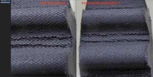

was denkt ihr über Riemen wechsel? sollte ja alle 10tkm gewechselt werden und ist wahrscheinlich sinnvoll den gleich mit zu wechseln?
Antriebsriemen etwa alle 18 000 km erneuern ... neuerdings sogar erst alle 24 000 km. s. Bild 3
Beisp. n. 20 tKm
Ältere Modelle
Neuste Modelle
