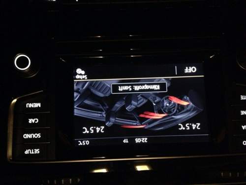

... HILFE, mein Monitor ist kaputt... manche Bilder werden verkehrt herum angezeigt ....
Das war extra.... Nein im ernst, weiß nicht warum die Bilder von mir verkehrtherum angezeigt werden. Auf dem Rechner sind sie richtigherum. Grüße....
@ horex1200... Einfach Monitor umdrehen 😉)
