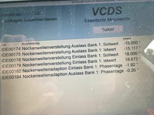

ich klinke mich mal wieder ein da sich meine Werte etwas verändert haben.
12.12.2017 (71.000km) / 10.4.2018 (81.000 km)
Nockenwellenadaption Einlass Bank 1: Phasenlage -3,52 °/ -3,65 °
Nockenwellenadaption Auslass Bank 1: Phasenlage 0,24 °/ 1,01 °
muss ich mir da Gedanken machen gerade weil sich der Auslasswert verändert hat?
vg , danke
hmm .
Aus'm Bauch raus würde ich sagen, das Du Dir keine Sorgen machen musst, die Werte sind völlig ok und eh nicht zu hundert Prozent genau. Abgesehen davon hat sich die Spreizung von grob 3,3° auf 2,6° verringert, was auch gut ist.

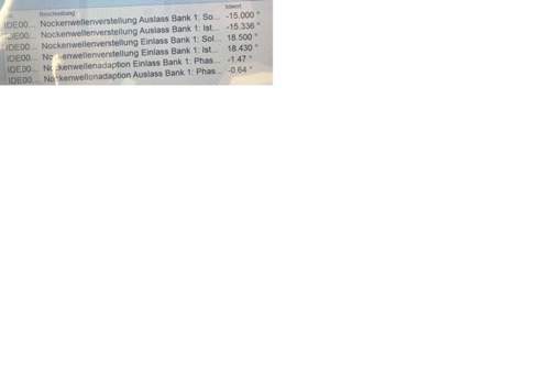

Haben die Werte vorgestern auch mal ausgelesen...Laufleistung ca. 81.500km.
Hat jemand ähnliche Werte bei vergleichbarer Laufleistung?
Werte Nockenwellenversteller

Nachdem die schleifenden/schabenden Geräusche meiner Meinung nach lauter geworden sind, haben wir am Freitag nochmal die Werte ausgelesen (siehe Bild)
An den Werten der Nockenwellenversteller hat sich kaum etwas verändert.
Aber was kann denn im oberen Bereich des Kettengehäuses sonst noch Geräusche verursachen?
Gleitschienen vielleicht?
Beim Kaltstart hört sich alles soweit ganz gut an, aber wenn er warm ist (Öltemperatur 85°+) hört man halt diese rasselnden Geräusche. Beim Start gelegentlich auch für 1-2 Sek., aber nur bei ca. 2 von 10 Motorstarts würde ich mal schätzen.
Oder mal anders gefragt: Kann bei diesen Werten mit so geringer Verstellung überhaupt eine Kettenlängung vorliegen?
Kettenwerte-20-09
Für alle die es interessiert....hab jetzt selbst einen Kettenwechsel hinter mir, 110tkm.
Bei etwa -9.5/-9.0 ging die Motorleuchte an,
Spreizung lag bei 0.5, dh. die untere Kette hat sich gelängt, oben eigentlich ok aber im Satz mitgetauscht worden.
