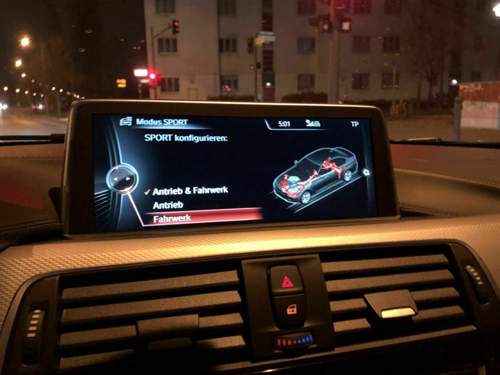

Ist es möglich die Variable Sportlenkung permanent im Sportmodus zu halten, also auch, wenn das Adaptiv-Fahrwerk im Komfortmodus ist? Gibt es einen Kodierer, der das einstellen könnte? Habe einen F31 von 6/2014, also VFL. Danke!
Ja leider.
Man kann zwar den Sportmodus so konfigurieren, dass man die „sanfte“ Gasannahme des Komfortmodus und gleichzeitig die straffe Lenkung des Sportmodus, oder umgedreht die „scharfe“ Gasannahme + Fahrwerk/Lenkung „sanft“, aber sobald die Lenkung straff ist, wird auch das Fahrwerk straff.
Da lässt sich nach meinem Kenntnisstand nichts codieren.

Also bei meinem 330d mit adaptivem Fahrwerk Bj2019 geht das . Sportmodus lässt sich im Menü konfigurieren , Entweder Antrieb und Lenkung Sport oder Lenkung Sport
Bist du dir da ganz sicher?
Ein Bildschirmfoto parat?
Normalerweise kann man dort "Antrieb" und "Fahrwerk" einstellen.
Zum Antrieb gehört der Motor, zum Fahrwerk das Fahrwerk und die Lenkung.

Danke! Also Foto wäre ja der Beweis, dass es zumindest beim LCI geht! Kann mir das dann nicht irgendein cleverer Kodierer (oder von mir as auch BMW selbst) für nicht allzu viel Geld auch einrichten? Kann doch kein Hexenwerk sein. Bin für jeden Hinweis dankbar!
@Brxl schrieb am 18. Juni 2019 um 00:25:40 Uhr:
Nein, wie gesagt, so wie du es möchtest geht es nicht.
Den Menüpunkt von meinem Foto hat man automatisch mit dem adaptivem Fahrwerk oder man kann ihn auch eincodieren.
Aber mit diesem Menüpunkt kann man nur den Motor vom Fahrwerk trennen und nicht das Fahrwerk von der Lenkung.
Es sei denn @goldengloves liefert uns noch das Beweisfoto, dass es beim 2019er Modell doch anders geht.
Nein kann ich nicht. Mein Foto würde das gleiche zeigen wie oben.
Ich hatte / habe das Gefühl dass die Lenkung auf Sport bleibt. Muss ich mir aber wirklich nochmal genauer anschauen bzw erfühlen.
Tut mir leid wenn ich hier nicht genau gelesen hatte bzw mein Eindruck ein anderer war. Ich werde das nochmal prüfen wie unterschiedlich die Lenkung verhält wenn ich das Fahrwerk auch wieder auf Sport stelle.

Hab den Beitrag durch Zufall gefunden und jetzt nutze ich die Gelegenheit gleich mal um meinen Senf dazu zu geben. Was man nämlich machen kann, in der EPS die Stromstärke reduzieren, dann ist die Lenkung generell schwergängiger. Das wirkt sich aber auf ALLE Modi aus. D.h. wenn sie dann in Comfort schön "schwer" wie auf Sport / Sport+ ist, ist sie auf Sport und Sport+ NOCH MAL schwergängiger. Für mein Empfinden dann fast zu arg wenn man kein Bodybuilder ist.
Falls man aber, so wie ich, nur auf Sport geht wegen der Lenkung, das kann man sich auf Comfort rüber holen durch die EPS Codierung. Geht mit ISTA oder anderen Tools die in die EPS rein kommen, Bimmercode gehört nicht dazu.
