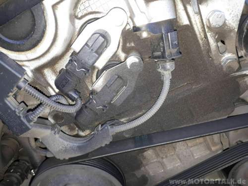

Hallo!
Beim Ausbau des Ansaugstutzen meines E90 N46 BJ 2007 ist mir aufgefallen, dass in der Nähe der VANOS Magnetventile eine Art (alter) Ölschlamm oder schlammiger Ruß vorhanden ist (siehe Foto). Könnte es sein, dass die Dichtringe defekt sind? Welche weiteren Unrsachen könnte das haben?

Ich nehme an, dass meine Magnetventile nicht defekt, sondern nur verdreckt sind. Und da, wie auf dem Foto eingangs zu sehen ist, irgendwann mal wohl irgendetwas undicht gewesen sein muss, werde ich in den nächsten Tagen die Stelle säubern und beide Magnetventile ausbauen, reinigen und neue O-Ringe spendieren.

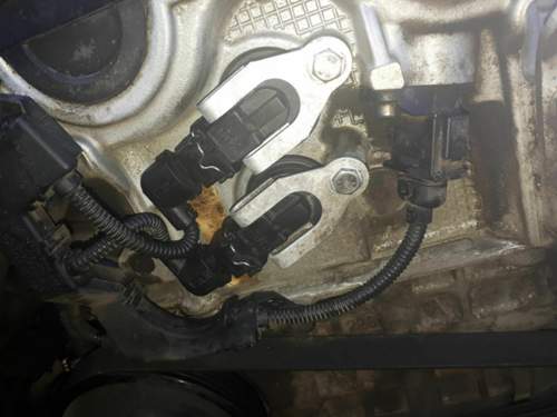

Sooo, ich habe es getan - und das war wohl längst überfällig!
Zunächst habe ich die Stirnseite des Motorblocks bei abgedecktem Keilriemen mit Bremsreiniger gereinigt.

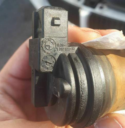

Anschließend habe ich die Magnetventile ausgebaut. Diese saßen relativ fest in ihren Sitzen drin und ich musste sie daher mit leichten Schlägen quasi "raushämmern". Die großen schwarzen O-Ringe beider Magnetventilen waren nicht nur deformiert, sondern auch steinhart und sind beim Ausbau gleich in mehrere Teile zerbrochen. Diese sowie die kleinen O-Ringe habe ich, nach dem Reinigen der Magnetventile sowie der Dichtflächen am Motorblock mit Bremsreiniger, ersetzt und die Magnetventile verkehrt herum eingebaut.

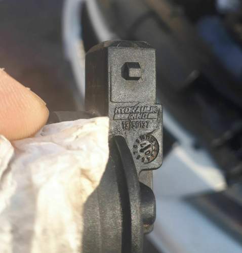

Der originale Zulieferer der Magnetventile ist übrigens HYDRAULIK RING, welcher von Hilite aufgekauft worden ist. Hilite hat meine E-Mail bis heute nicht beantwortet. Ich dachte vielleicht, ein neues Paar hierüber günstiger beziehen zu können.
Probier mal VAICO aus. Die Ventile sind auch top! Hab ich bei meinem N52 verbaut.
