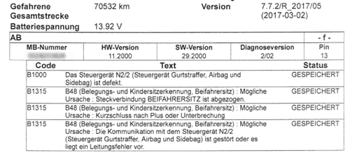

Die Fehlermeldungen damals waren folgende (siehe Bild).

Vaneo-fehlermeldungen
Ah ja, er meldet also tatsächlich "Steuergerät defekt".
Ich nehme an, der Fehlerspeicher wurde durch den Reparateur gelöscht.
