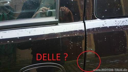

Hallo ihr lieben.
Mein kleiner Corsa ist leider Opfer von Vandalismus geworden. Eigentlich wog ich mich immer in Sicherheit so lange wenigstens noch Audi und Co auf der Straße parken - falsch gedacht es trifft natürlich wieder einmal nur mich. Problem ist vielleicht, dass mein Corsa einfach auffällig ist und einigen Leuten sowas nicht gefällt. Habe den Corsa jetzt erstmal in Sicherheit gebracht. Nächste Woche werde ich mal nach einem Tiefgaragenstellplatz in der Gegend suchen. Langfristig werde ich wohl aber doch umziehen müssen aus diesem Viertel 🙁.
Wie hoch schätzt ihr ungefähr den Schaden?

also das mit den Vandalismus und zerkratzen scheint immer mehr zu zunehmen.
Wie hoch der Schaden ist kann man schwer sagen oder beurteilen von hier.
Ist die Rille tief ? wenn nicht würde ichs mit polieren erstmal probieren. ansonsten schleifen spachteln lackieren.
Aber über den Preis will ich mich nicht festlegen das kann von....bis weil es über zwei Kotflügel geht.
Aber erstma müsste man wissen wie tief die Schramme ist kann man vom Bild schlecht sehen.

Wie tief der Kratzer ist ist schwer zu sagen. Auf alle Fälle ist die Grundierung noch drauf, aber die Rille ist spürbar. Gegenüber der Polizei wurde ich in der Vernehmung festgenagelt einen Sachschaden zu schätzen, wobei es da wohl eher um eine interne Statistik geht. Ich habe 500 Euro geschätzt, wobei mir das doch erheblich zu niedrig erscheint. Nach einigem Recherchieren bin ich der Meinung, das es auch gut und gerne das doppelte sein könnte. Ich werde mir sicher mal in der Werkstatt einen VK machen lassen.

Was die Kosten angeht: Wenns richtig gemacht werden soll wird man die kompletten Teile neu lackieren müssen, nen Riesen wird man bei einem professionellen Lackierer schon lassen müssen. Wenn ichs richtig sehe, man erkennts leider nicht so gut auf dem Foto, ist der Decklack durch, Polieren wird also nicht reichen.
Mit Teillackierung kann mans versuchen, man wird das aber dann noch sehen.

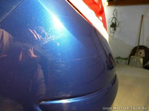

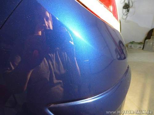

@ CorsaBlackSilver,
also von ATU und deren Spot-Repair würde ich die Finger lassen ! Nicht weil ATU immer schlecht wäre sondern weil man eigentlich das ganze Seitenteil lackieren muss und nicht beilackieren kann.
Jetzt ist die Frage an deinen Anspruch ob du penibel bist oder nur den hellen Kratzer abschwächen willst?
Ich kann dir mal als Beispiel einen Corsa D zeigen bei dem ich einen kleinen Kratzer mittels Anschleifen und dann einer Lack-politur ausgebessert habe. Vielleicht findest du auch im Fahrzeugpflege-Bereich jmd. in deiner Nähe der es mal probieren kann.
Sonst bleibt nur das komplette Lackieren der Tür und des Seitenteiles weil es keine geeigneten Kanten zum abkleben gibt um nur einen Teil zu lackieren.
Bei einer Lackstift-Reparatur wirst du auch immer den Kratzer sehen weil sich durch das Auffüllen des Lackes in der Schadstelle das Licht anders bricht und es immer so aussehen wird als wäre dort ein Kratzer obwohl der Lack sich glatt anfühlt.
Vielleicht wäre eine Folierung eine Idee? Dazu musst du zwar die Kratzer auch spachteln und grundieren um die Vertiefung des Lackes auszugleichen aber dann klebst du einfach eine Folie drüber.
Kratzer-vorher-corsa-d-kopie
Kratzer-nachher-corsa-d-kopie

Hallo CBS,
du kannst aber wie auch es auch auf meinen Bildern im Ansatz zu erkennen ist sehr wohl Kratzer polieren. Zumindest gleichst du dann die "heile" Lackschicht an das Niveau der Beschädigten Stelle an. Du nimmst also mittels Schleifen und Politur den Lack um den Kratzer ab damit der Unterschied kein Krater mehr ist sondern ein weicher Übergang. Wie bei einer Fjord-Küste im Vergleich zu einem weiten Sandstrand. Damit kannst du scharfkantige Kratzer wirklich schon sichtbar abmildern.
Momentan habe ich auch einen Unfallschaden an einem Corsa C und alleine Tür ausbauen und dann mit Seitenteile lackieren kommt deutlich über 800€. Wird leider auch nicht besser weil der Corsa immer älter wird und sehr oft in einen wirtschaftlichen Totalschaden läuft.
Aber wenn du jmd. kennst sollte es siher günstiger gehen 🙂
