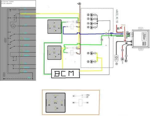

Ich möchte an meinem Meriva A (MJ 03) den Valeo Lichtsensor Light on&off zur Lichtsteuerung nachrüsten. Mein Mann hatte nun aber bedenken geäußert, daß doch das Fahrzeug CanBus überwacht sei, das Auto ein Steuergerät namens BMC hat (oder so ähnlich) und daß es dann wohl nicht so einfach wäre.
Zudem - wir haben das vorab mal geschaut - hat der Lichtschalter (93 394 756 WQ) 12 Kabel und wir nicht wirklich wissen, welche Kabel nun für Stand-, Abblend-, Rücklicht- und Nummernschildbeleuchtung sind.
  1. Darf der Sensor in meinem Auto überhaupt verbaut werden, oder gibt es dann Probleme mit dem BMC und dem CanBus-Zeugs?
  2. Kann uns jemand die Pinbelegung des Lichtschaltersteckers aufschreiben?
  3. Hat den Sensor schon mal jemand im Meriva A verbaut und kann uns weiterhelfen (mein Männe ist zwar technisch begabt, aber .... 🙄 )

eigentlich sollte es gehen ,da der Lichtschalter ja nur die Signale
zum BCM übermittelt und von da wird das Licht eingeschaltet.
von wo das BCM sein Signal bekommt ,kann es doch nicht wissen ,Grins !
ein Can-Bus ist doch am Lichtschalter nicht dran .
allerdings ist die Belegung vom Corsa C zum Meriva A am Lichtschalter
anders .
bei der Verdrahtung gibt es Unterschiede ,der beiden Fahrzeuge .
wie beim Lotto ,alle Angaben ohne Gewähr !
für Fehlinterpretationen wird keine Gewährleistung übernommen !
MERIVA A ,Lichtschalter -
Pin 1 Kabel Rot -Sicherung F 2 ,5 A z.B. Lichtschalter
Pin 2 Grau/Grün - Standlicht
Pin 3 Grau - Schalter für Innenbeleuchtung
Pin 4 Braun/Gelb- Dimmer Armaturenbeleuchtung
Pin 5 Gelb - Abblendlicht Sicherung
Pin 6 Braun - Masse Lichtschalter
Pin 7 Schwarz - Sicherung F 35 ,5A
Pin 8 Braun/Rot - Schalter Nebelscheinwerfer
Pin 9 Braun/Schwarz- Schalter Nebelschlußleuchte
Pin 10 Braun/Gelb - Leuchtweitenregulierung
Pin 11 Grau/Schwarz - Dimmer Armaturenbeleuchtung
Pin 12 Gelb - Leuchtweitenregulierung
Standlicht ,Rückleuchten und Abblendlicht sollten vom
Lichtschalter aus die einzelenen Funktionen mit MASSE schalten !
Viel Spaß Euch beim lesen und deinem Mann bei der praktischen
Ausführung,Grins !
Zum Verständnis:
Wir müssen dann das negative Schaltschema anwenden? 🙁
Dazu meinte mein Göttergatte nämlich, daß Ikea bessere Anleitungen macht. Dort steht daß zB das gelbe Kabel (Nr. 6) frei bleibt, im Schema ist es aber an das Relais angeschlossen.

wenn ich den Schaltplan von Valeo noch so halbwegs im Kopf habe sprechen die
doch von einem Relais was bei Masseansteuerung rein muß !
der Link von Valeo geht allerdings nicht mehr !
evtl schaue ich Abends noch mal rein ,wenn ich viel Zeit habe .
der Meriva hat übrigens für jede Lichtfunktion schon einzelne Relais
verbaut und die werden nur mit Masse angesteuert ,da dort immer schon
Plus auf dem Relais vorhanden ist !
aber die kann man nicht nehmen ,da sie überwacht sind!

Der Valeo-Schaltplan ist in meinem Eingangspost verlinkt 😉
Drücken will er sich nicht (bin ich glücklich ist er auch glücklich 🙄 ), hatte aber eben bedenken geäußert. Er hat wohl etwas Angst vor dem negativen Schaltschema, da dort in der Zeichnung etwas drin ist, was er nicht versteht.
Ich habe das mal rot gestrichelt markiert.
Kannst Du uns sagen, was das sein soll?
LG Tina

hoffe mit meinen Hieroglyphen kommt ihr klar .
Bild_1

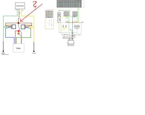

so, heute konnte sich mein Männchen die Zeit für den Mopel nehmen und hat den Sensor angeschlossen.
Damit er nicht immer suchen muß, habe ich Deinen Schaltplan neu aufgelegt mit verständlichen Farben versehen. Unsere Relais haben nämlich farbige Anschlüsse (siehe Bild).
Leider kam er nach einer Stunde total deprimiert wieder ins Haus, denn:
der Sensor reagiert zwar (sehr gut) wenn es dunkel wird, das Licht bleibt aber an sobald es wieder hell wird. Er schaltet es auch nicht nach gut einer Minute Taschenlampenlicht wieder aus.
Du scheinst elektrisch etwas fitter zu sein als wir. Findest Du den Fehler?

Auf der Zeichnung:
der rote Punkt ist Dauerplus, der rot/gelbe Punkt Zündplus

wenn man die Masse den beiden Relais an
eurem Massepunkt raubt, geht da der originale Lichtschalter?
könnte Zündungsplus(15) und Dauerplus (30)evtl am Valeoteil irrtümlich vertauscht sein ?

Nein, den Kopf in den Sand stecken wir deshalb nicht, zumal er jetzt ja sogar funktioniert.
Grund warum er das Licht nicht ausgeschaltet hat war eine zu schwache Taschenlampe. 🙄
Jetzt beobachte ich mal das Einschaltverhalten des Sensors und entscheide dann, ob das Ding taugt oder nicht.

meine Gedanken haben aber eine Frage -was ist der braune Punkt in deinem Schaltplan ?
da wo der rote Pfeil hingeht .
habt ihr alle Massen (braune Kabel ) an einen Massepunkt gemacht ?
mfg
Bild_1
Ja. Macht man das nicht so?
