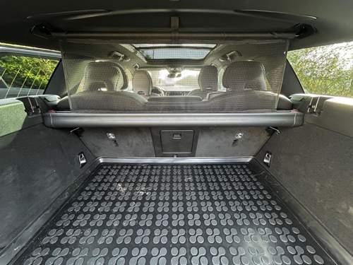

@BANXX - das Netz ist in einer Kassette gerollt und wird nach oben ausgezogen. Position Kassette ist bei umgeklappter Rückbank auch weiter vorne positionierbar.

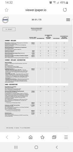

Danke für den Hinweis auf die Preisliste, dort ist das Trennnetz als Serienausstattung bei R-Design aufgeführt (habe den V90 als R-Design bestellt). Allerdings habe ich nicht das neue Modelljahr, sondern noch das vorherige. Kann mir jemand sagen, ob das Trennnetz auch im vorherigen Modelljahr Serie bei R-Design war?
Habe die alte Preisliste gefunden, dort ist das Trennnetz tatsächlich im Laderaumpaket Pro enthalten. Danke für die Hilfe!
Ich fahre einen 2018er R-Design. Trennnetz war bei mir dabei!
Korrekt, das Trennnetz ist bei uns als (einziges) Pflichtzubehör geführt. Daher habe ich das noch im Kopf:
Bis MY 2019.5 ausschließlich als Bestandteil des Laderaum-Pakets Pro erhältlich. Seit MY 2020 Serie ab Momentum Pro, für Momentum als kostenpflichtige Einzeloption.

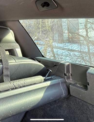

Hallo zusammen, wir haben seit gestern einnen V90, Baujahr 2023. Über Kleinanzeigen habe ich mir ein Trennetz besorgt
(32205028).
Ich war mir sicher, dass es auch für unseren V90 passt, aber irgendwie weiß ich nicht, wo es unten fixiert wird. Es liegt aktuell einfach nur lose auf.
Oder passt es nicht in unser Modell bzw. es fehlt etwas, damit es seitlich breiter ist und in der Vorrichtung für die Kofferraumabdeckung fixiert werden kann?
Vielen Dank für eure Hilfe, anbei ist ein Foto.

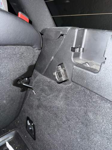

Lose aufliegen geht nicht… Auf dem Foto sieht man, das die Verriegelung auch nicht eingerastet ist (rote Markierung). Ist die Rollokasette falsch rum eingesetzt, also die linke Seite der Kassette auf der rechten Fzg-Seite? Einfach mal probieren. Im Handbuch ist der Einbau auch beschrieben, wenn auch etwas blöd. Ich meine mich zu erinnern, das ich bei mir die auch einmal verkehrt eingesetzt hatte und sich nichts verriegelte, umgedreht und Zack war’s richtig;-)
Die ist doch viel zu kurz. Sicher, dass sie zum V90 gehört? Evtl. mal die eingestanzte Teilenummer anschauen
Danke für die Antwort, aber irgendwie ist da nichts, wo das Betz einrasten könnte. Es ist zu schmal, um an der Vorrichtung für die Abdeckung fixiert zu werden.
Ja, lt Teilenummer ist es für den V90
