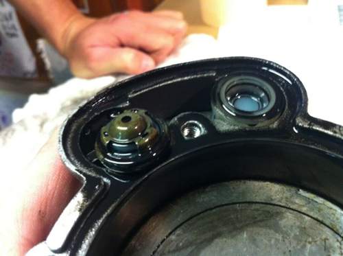

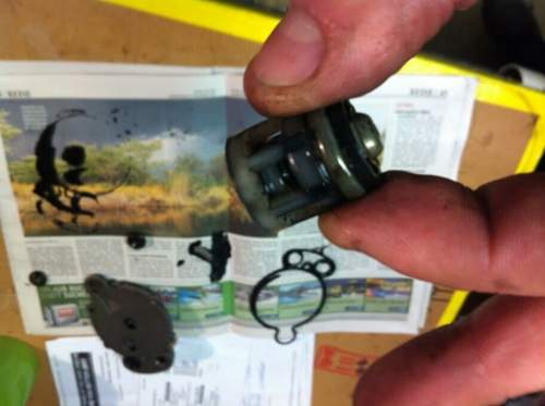

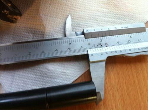

Anbei ein paar Fotos von meiner Pumpe. Wenn du die öffnest dann vorsichtig, da sind so Ventile etc. drin - mir ist direkt eines rausgefallen - wusste dann nicht mehr wie es rein gehört... musste eine andere Pumpe zerlegen, das war eine Nachbaupumpe und etwas anders aufgebaut - naja, irgendwie hab ich es dann geschafft.
Am Besten du holst die Pumpe raus, dazu die Einspritzleitungen weg, dann kommst du auch irgendwie zu den zwei Schrauben dazu..

PS: das hier sollte gut zu lesen sein --> http://t4-wiki.de/wiki/Vakuumpumpe
PPS: WENN es mich wirklich stören würde dann würde ich keine 300€ investieren und das Teil erneuern, sondern würde den Stößel entfernen und das Ding stillegen.
Würde dann auf eine elektronische Vakuumpumpe umrüsten, die man beim Schlachter sicher zum fairen Preis bekommen kann...
