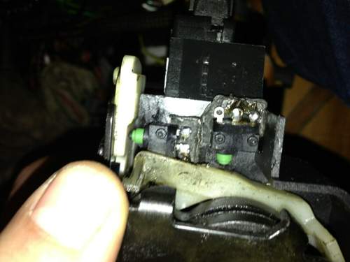

Türen von innen: keine Chance zu hast das Deadlock System was verhindern sollte das wenn jemand die Scheibe einschlägt die Türen aufmacht.
Ist das Problem erst aufgetreten nachdem du das Fensterhebermodul ersetzt hast?
Wenn nein : sehr gerne geht das Schloss von der Heckklappe kaput und das verursacht solchen Quatsch. Was auch verschleist das sind die microschalter in den Türschlössern was auch zu solch einen Fehlerbild führt.
