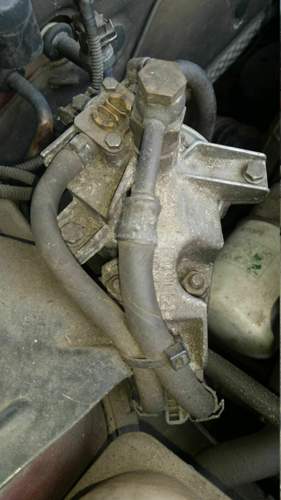

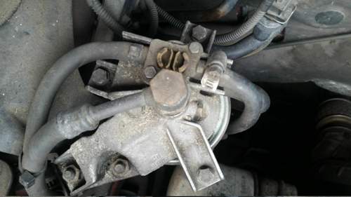

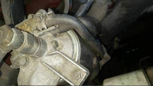

Habe mal ein paar Bilder vom Filter und den Batteriekabeln gemacht...
Käse, nicht das Minus, sondern das Pluskabel wird heisser.
Grad getestet: Beim "normalen" Starten wird es kaum fühlbar wärmer...
Filter von oben
Filter
Filter

Ich gehe davon aus, daß der Filter OK ist.
Filter auf Verdacht tauschen?
