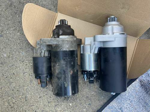

Weiss gar nicht, wo ich anfangen soll... Vielleicht am Tag X?
Bis zu Tag X ist mein Auto IMMER auf knappes Drehen des Zündschlüssels angesprungen.
Tag X war der Tag vor knapp 3 Jahren, an dem Zahnriemen, Wasserpumpe, einfach alle Riemen und Spannrollen, sowie der Kraftstofffilter gewechselt wurden.
Danach musste ich immer öfter orgeln. Gleichzeitig saugte "irgendwas" die Batterie leer. Immer, wenn er ca. 1 Woche stand oder auch über Nacht, wenn es unter 5° Grad hatte. Also gab es zunächst eine neue Batterie. Keine Änderung. Er wurde von A-Z durchgemessen - nichts.
Das Anspringen wurde immer mühsamer und gipfelte dann darin, dass er wenn er kalt war mit wenig Orgeln kam. Wenn er warm war, durfte er max. 30 Minuten stehen, sonst orgelte er locker 2 Batterien durch. Überbrücken ging gar nicht - da schmorte höchstens das Überbrückungskabel durch.
Der Boschdienst diagnostizierte eine defekte ESP. Also diese gewechselt und einstellen lassen.
Danach sprang er wieder an - ausser bei Kälte, musste ich kaum orgeln (immernoch nicht der Zustand wie vor Tag X). Batterie wurde unverändert von "irgendwas" leergesaugt. Es war weiterhin nichts von der Norm abweichendess messbar.
Im letzten Herbst dachte ich mal, er säuft wieder mehr, fuhr wieder zu Bosch, aber ESP war einwandfrei. Wieder ausgelesen: Kühlmittelsensor. Diesen getauscht, aber alles unverändert.
Als es jetzt so -10° hatte, sprang er mal gar nicht an. Ich vermutete Diesel ausgeflockt. Kaum wars über 0 Grad, sprang er wieder an.
Heute Morgen war die Batterie wieder mal leer. (er stand 4 Tage und gestern hatte ich relativ viel Licht an, weil ich die Beleuchtung am Anhänger in Ordnung gebracht hatte)
Also voll geladene Zweitbatterie angehängt. Nach 3x orgeln wat er da. Ich fuhr ca. 8 Km zur Tanke, Luft nachfüllen, wieder los - sprang sofort an. Fuhr 30 Km zum TÜV (apropos, auch an dieser Stelle nochmal hertlichen Dank an alle Beteiligten! 🙂 ) - als ich dort startete, war die Batterie recht lau... Ok, das hatte ich noch nie, aber er sprang nach kurzem Orgeln an. Zuhause abgestellt - nichts ging mehr. Batterie war in Nullkommanix leer. 2. Batterie auch. Überbrückt, nix. Den Luftfilter mit Bremsenreiniger geflutet - er kam, aber wie... Aber das war es dann wieder.
Er bekommt also keinen Sprit... aber warum... Hat noch irgendwer eine Idee? Mein Mech und ich sind ziemlich rat- und hilflos...

Da so nicht herauszufinden ist, ob nun ein 2,0kW oder 2,2kW Anlasser verbaut ist - weiss jemand, ob es ein Nachteil ist, wenn ich jetzt einen 2,2kW-Anlasser einbaue? 😕
also, der Anlasser ist nun endlich getauscht. Ausgebaut haben wir übrigens einen wuchtigen voluminösen Bosch-AT Anlasser mit 2,0kW. Ich bin froh, auf FTA gehört zu haben und einen 2,0kW genommen zu haben 🙂
Seine Aussage war, dass der TDI für einen 2,2kW Anlasser eine 120A Lichmaschine bräuchte, meist aber eine 115 A LM verbaut sei...
(Inzwischen habe ich meine Rechnungen zusammengesucht und festgestellt, dass ich 2010 die LM tauschen musste und jetzt eine 120A LM drin ist 😁 )
Tja, was soll ich sagen - ein Schlüsseldreh und er springt an 😰 🙂 Ich werde das weiter beobachten 😎
Batterie ist aber nach dem Fahren immernoch nur auf ganz knappen 12V 😕 reicht dem neuen Anlasser scheinbar, aber logisch ist es mir nicht.

auch hier noch die versprochene Rückmeldung:
@scutyde Leitung Anlasser-Lima war korrekt verbunden. Ladestrom liegt bei fast unveränderten 13,7V.
Massekontakte sind alle gereinigt und fest verbunden (auch andere Kontakte, soweit ich finden konnte und ran kam). Kabel scheinen alle i.O. Gemäss Bosch täte ein Wechsel nicht weh, aber nicht not...
Ich habe ein paar vorkonfektionierte Kabelsätze gefunden, aber die scheinen alle für die Benziner zu sein - für den TDI passen die vermutlich wieder nicht? 😕
Auch diesmal konnte Bosch keinen stillen Verbraucher finden. Ich hatte "Handy-ins-Handschuhfach" probiert, aber war alles dunkel. Habe das Radio rausgenommen und komplett abgeklemmt. Die vor 10 Jahren angebaute (Problem besteht erst seit 4 Jahren, aber trau schau wem) AHK-Dose abgeklemmt. Alles nix, Batterie ist und bleibt bei knapp unter 12V, sobald er länger als ein paar Stunden steht. *schulterzuckt*
Aaaaber... es scheint dem neuen Anlasser wirklich zu reichen 🙂 Hatte ihn inzwischen eine Woche lang stehen gelassen (da brauchte ich IMMER eine zweite Batterie) und... vrommm bei ersten Zündschlüsseldrehen 🙂
Scheint also wirklich der Anlasser gewesen zu sein... Meine Güte, so ein kleines Ding und solche Wirkung 🙄
