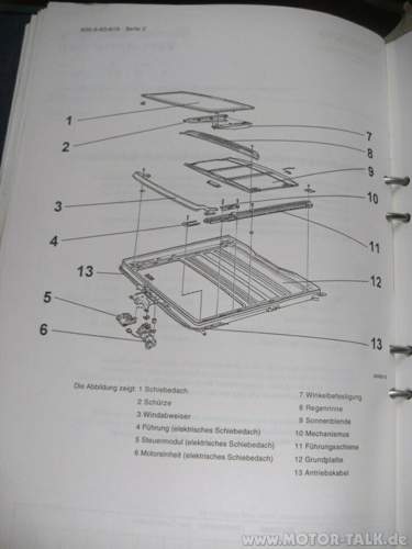

VADIS sagt zwar wunderbar, wie man das Dach einstellt oder gar demontiert, aber dafür muss es in die Kipp-Öffungs-Stellung. Und genau diese verweigert mir mein Dach. Muss ich jetzt echt die gesamte Kasette rausbauen? Und was war bei Euren Dächern damals der Grund (TERWI und SCUTY)?
Markus
Bei 2 Dächern die das "gleiche" hatten waren ein Stück abgebrochen was für die Aufstellung in der Kippstellung verantwortlich sind. Das abgebrochene Teil hat das Mechanismus blockiert.
Komischerweise funktioniert es ohne diesen Teil (bei mir schon sein 3 oder 4 Jahre ) Terwi hat auch 2 Jahre mindestens, war beim Treffen in Moritzburg die Aktion, bei mir noch viel früher.
So wie sich das anhört muss die Kassette raus leider da du nicht an das Mechanismus rankommst. Ich nehmen an man erkennt nichs abgebrochenes....
