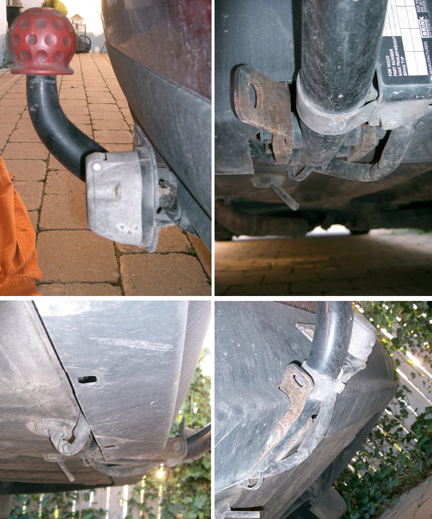

Anbei mal ein Beispiel, wie bescheuert eine Volvo-Werkstatt für 750 Euro (!!) eine Brink-Anhängerkupplung (fest, nicht abnehmbar) anbaut.
Beispiel-Foto 1:
Der Zustand nach dem Einbau. Was soll der Kabel-Salat hinter der Kupplung? Und so etwas nimmt sogar der TÜV ab!
Beispiel-Foto 2: (im Folgebeitrag)
Nach meiner Beschwerde und Forderung nach Nachbesserung wurde mir das hier geliefert: Die Kabel wurden nicht, wie ich wünschte, einfach geradeaus nach hinten in die Stoßstange durchgezogen, sondern es wurde die gesamte Steckdose nach hinten gesetzt, die Kabel einfach umklebt und meine Stoßstange hat nun jede Stabilität verloren!!
Das kostet 750 Euro und der Kommentar der Werkstatt: "Das ist Volvo-Standard. Wenn Sie es möchten, ändern wir das erneut, aber eine neue Stoßstange ist teuer. Aber wenn Sie das möchten - gerne!"
Deutsche Wertarbeit!! naja, die kommen halt aus Schweden, gell? Besser ist Selbermachen. Das nächste mal weiß ich das!

ansonsten würde ich nochmal das gespräch mit herrn r. suchen, damit die zumindest den kabelwulst dort ordentlich ummanteln.
ich müsste im übrigen lügen, aber ich bin mir zu 99,9% sicher dass bei mir kein kabel aus der stosstange raus und ins fahrzeuginnere geführt wurde. ich hab das alles direkt über die stossstange gemacht ??!! glaub ich ;-)

Hinter die Dose gehört so eine Gummimanschette, die den Kabelstrang abdichtet. Sieht so aus, wie ein Trichter oder ´ne Achsmanschette.
Das wurde wohl "vergessen".
Hoffentlich sind die Befestigungsschrauben alle fest, nicht dass da auch was vergessen wurde.
P.S. Für einen Kabelbruch am Heckklappenkabelbaum kann der Händler nix. Den muss man dann auch nicht für die Herstellerqualität verantwortlich machen.
