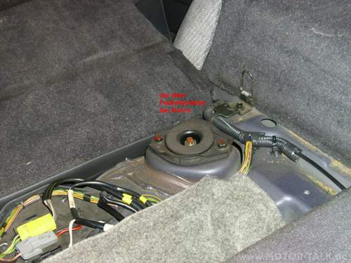

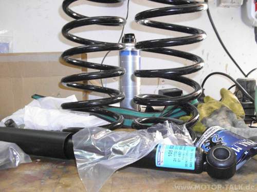

Themenstarteram 5. Mai 2013 um 12:31
Bilder von der Gelungenen "Hüft-OP" aus "alt" macht "NEU" :)
Die alten Federbeinteller
Bild #205999291
Die Neuen Stoßdämpfer & Verstärkungsfede
