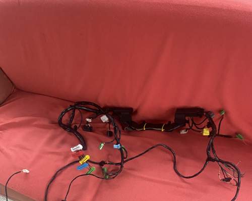

Ich habe mal eine Frage an die Elektrik Experten. Mein Armaturenbrett hat geklappert wie die Hölle , habe mir ein gebrauchtes besorgt und dieses verbaut , es war komplett also mit dem gesamten Kabelbaum der unten im Fußraum an den großen Zentralstecker geht . Der Einbau bzw Ausbau des Armaturenbrett hat soweit funktioniert, nun zu meinem eigentlichen Problem. Das Armaturenbrett kommt aus einem 97 oder 98 v70 mein v70 ist bj 99 , ich habe natürlich den Kabelbaum nicht mit umgebaut weil ich das völlig verpennt habe , jetzt beim ersten starten 9 Fehler von ETS bis ABS und allgemein Kommunikation läuft natürlich auch dementsprechend,keine Lüftung , kein Drehzahlsignal usw usw . Kann mir bitte jemand bestätigen das man so blöde eigentlich nicht sein kann !!!! Spätestens bei der E - Drosselklappe hätte ich es doch merken müssen das der Kabelbaum auch umgebaut werden muss . Wenn ich nur dran denke wieder alles auszubauen wird mir schlecht .

Ich kann dir zumindest soviel sagen, dass schonmal zwischen manueller Klimaanlage und klimaautomatik unterschiedliche Verkabelung bei den Armaturenbrettern vorhanden ist.
Ich wollte seinerzeit auch das A-Brett tauschen, jedoch hatte der Spender klimaautomatik….
Zwischen den Modelljahren, speziell beim Wechsel zu 99/2000 wird höchstwahrscheinlich auch noch mal einiges anders geworden sein, im Vergleich zu 97/98. Davon kann man ziemlich ausgehen….
Gruß der sachsenelch
Vor allem jetzt wieder alles ausbauen , ich war froh das alles gepasst hat und dann sowas . Man gut das ich den alten Kabelbaum von dem kaputten / Alten Armaturenbrett abgenommen habe
Ich habe kurz mal durch die Schaltpläne geblättert...das ist definitiv ein Fall für ne Kiste Bier. Und ich bestätige auch deine Aussage. Ich denke am schnellsten bist du durch wenn man denn originalen Kabelbaum wieder einbaut. Litzen im Stecker umpinnen okay aber was ist wenn die Litze gar nicht da ist um umzupinnen oder direkt mal eine andere Farbe hat? Falls du Schaltplanseiten benötigst kann ich dir gerne was mailen.
Super , vielen Dank für die Info . Ich Bau den Kabelbaum um , klar dafür muss wiederballes raus aber das is am einfachsten als da anzufangen mit auspinnen usw .
Falls es jemand interessiert, ich habe heute das Armaturenbrett ausgebaut , den alten ( richtigen ) Kabelbaum eingebaut und anschließend das Armaturenbrett wieder rein , alles in allem 2 Stunden . Der Wagen läuft wie am ersten Tag und kein Fehler mehr vorhanden .
