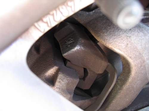

Die Bremsscheibengröße kann man übrigens leicht feststellen, die ist in den Bremssattel eingeschlagen, siehe Bild.
Bremsscheibenangabe
