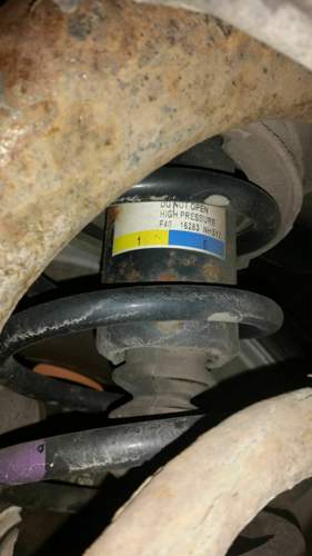

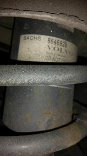

Ich hab das Gefühl das die 4er mir schon zu stramm seinen könnten , wenn die Originalen wie Anfangs erwähnt schon zu stramm sind. Wie schon gesagt wird zu viel von der Straße übertragen (vor allem hinten- wird bestimmt perfekt wenn schön beladen aber jetzt leer fürn A....)
Erinnert mich böse einer meiner Japsen Mini Vans, der da stand wie ne Spinne so hoch und erst voll beladen angenehm war...was mich wiederum an andere Kisten erinnert in den ich KYB´s verbaut habe....
hab gelesen die könnten Original auch drinne sein ??? Hab ich da richtig gelesen ?
