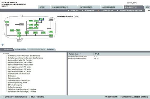

Das Klimabedienteil (CCM, MCC - manuelle Klima) bekommt die Außentemperatur vom rechten Außenspiegel (PDM) und geht über das DIM (Tacho) bis ins CEM. Das Tacho zeigt die korrekte (Außen)Temperatur an. Jedoch sagt das CCM dass die Außentemperatur -40°C berägt. (Bild 1)
Warum? Für mich macht das kein Sinn.
Vida, Oszilloskop, etc wäre vorhanden habe aber keine Ahnung was ich noch messen sollte. Im Fehlerspeicher vom CCM steht nichts. Außer "Den Schalter, Steuergerät der Klimatisierungsanlage (CCM) prüfen"; hab ich gemacht und funktioniert.
Der Messbereich geht von -10°C bis 80°C, wie kann das CCM -40°C anzeigen? (Bild 2)

Dann schau Dir mal die DDM-Außentemperatur an. Müsste auch -40°C sein. Du hast in beiden Spiegeln einen Temperatursensor. Bei einer Kabelunterbrechung sind das die besagten -40°C (halt Skalenendwert). Das mit dem Messbreich im zweiten Bild kann nicht stimmen. Außerdem ist in beiden Spiegeln ein baugleicher Sensor (das Knubbel unten dran).
Tatsächlich (siehe Bild).
Vergleicht noch ein Steuergerät die beiden Außentemperatueren !?
Manchmal klappt der Fahrertürspiegel nicht wieder ein (steht auch im Fehlerspeicher) ist ein Kabelbruch in der Fahrertür.
Nichtstestotrotz: laut VIDA nimmt der Linkslenker die Außentemperatur vom Beifahrerspiegel. S. Beschreibung (Originalpost Bild 2)

Nun habe ich den fahrerseitigen Außenspiegel-Außentemperatur-Sensor untersucht (auch mit Kältespray). Die Widerstandswerte sind plausibel - somit ist der Sensor i.O.. Dann habe ich die Kabel verfolgt; Dieses führen nicht ins DDM sondern zum Türstecker (weiter weiß ich nicht). Ich habe keine EWD von diesem Modell. Öffentlich sind nur ab 2005 für den V70 zu finden. Und bei diesem geht der Außentemperatursensor ins DDM.
Nichtsdestotrotz ist der Sensor des linken Seite für den Motor interessant. Die Sensorwerte der rechten Seite gehen durchs CCM über das DIM zum CEM. Im DIM werden diese korrekt angezeigt das CCM allerdings sagt -40°C.
Kann es sein, dass das CCM sich nicht für die Außentemperatur interessiert, weil es sich um eine MCC (manuelle Klima) handelt? Es heißt (in VIDA), dass der Kompressor unterhalb von -6°C nicht anläuft. Meiner läuft meistens (zu 95%).
