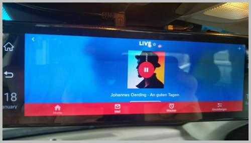

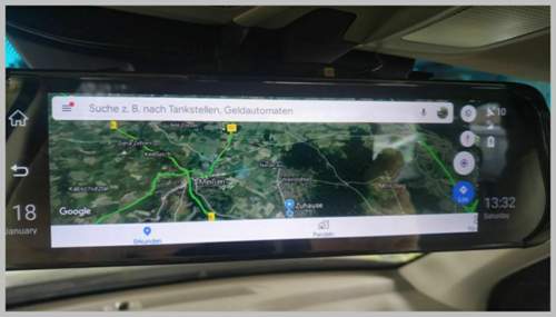

Ich hab das original Radio drin gelassen (weil es absolute Spitzenklasse ist) dafür aber Internet und Navi in den Spiegel gelegt.
Verbindung läuft automatisch über Bluetooth.
SIM Karte ist im Spiegel-muss aber nicht, wenn man die Hotspot Funktion des Handys nutzt.
1
2
3
+2
Oh das iat mal was schickes
Hast du nen link dazu das sieht interessant aus.
Ich würde den NAchfolger empfehlen.
Da ist der Bildschirm etwas größer und der Arbeitsspeicher hat 2 statt 1 GB
Im Grunde ist das ein Handy was da im Spiegel verbaut ist.
Ich hab mir zusätzlich Tomtom drauf gemacht und den Blitzerwarner.

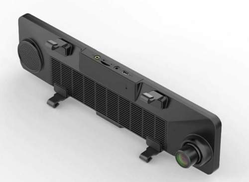

Ok,
Wie sieht das aus eingebaut also wie wird das ding fest gemacht.
Ja sowas hatte ivh mir als doppel din radio gewünscht aber doppeldin aieht nicht so cool aus im v70 finde ich persönlich, was an der einpassung hängt wirkt einfach zu gross die Fläche ums radio.
der Spiegel wird nur mit 2 (mitgelieferten) Gummis am vorhandenen Spiegel fest gemacht.
Siehe Bild. Da sind 4 flexible Haken, da wird der Gummi eingehangen. Sieht man von vorn nicht und hält bombenfest.
Die Kabel für Strom hab ich über den Türgummi, bzw den Himmel dort hingezogen.
DIe GPS Antenne versteckt sich ebenfalls im Himmel.
Die Rückfahrkamera hab ich noch nicht angeschlossen Hab Piepser.
Die Kommunikation mit dem Radio verläuft (theoretisch) über eine freie Frequenz über UKW.
Diese Möglichkeit nutze ich aber nicht.
Ich habe aber - da in meinem Radio noch kein USB bzw Klinke bzw. Bluetooth Anschluß vorhanden ist, einen A2DP Adapter in den CD Wechsler eingeschleift.
Schalte ich auf CD und bekommt der Adapter von irgendwo her (Handy oder Spiegel) ein BT Signal...läuft dann sämtliche Akkustik über den CD Eingang. Das eigentliche CD Signal ist dann lahmgelegt.
Heißt: bekomme ich einen Anruf, kann ich den über den Spiegel entgegen nehmen und dank eingebautem Micro auch damit freisprechen.
Sämtliche Musik vom Handy lässt sich über BT ans Radio knack und rauschfrei streamen.
Sämtliche Musik, sowie Naviansagen welche der Spiegel selber empfängt (eingebaute 4G SIM) werden ebenfalls über den BT CD Eingang abgespielt.
In den Spiegel selber kann man noch ne 64 GB SD Karte reinstecken. (Vielleicht auch noch größer?) Somit hat seine Musik immer vor Ort.
Durch die eingebaute SIM Karte ist Weltweites Internetradio möglich. Ginge natürlich auch über die Hotspot Funktion des Handys.
Probleme wie beim DAB+ gibt es nicht....3g/4G EMpfang vorausgesetzt.
Da man aber durchaus mal das Handy vergessen kann, hab ich die 4G Karte zusätzlich im Spiegel.
Zudem funkt das Handy im Vodafone Netz und der Spiegel im E Netz.
Somit hat man irgendiwe immer Echtzeit Informationen was den Verkehr und die Blitzer betrifft.

Wie oft denn noch: ich nutze den Spiegel als Navi, weil meins uralt ist.
Ich habe keine andere Möglichkeit. Für mein Navi gab es 2015 die letzte Aktualisierung.
Ich will mir auch kein Handy /Navi Halter an die Scheibe oder ans Cockpit basteln.
Und ganz nebenbei habe ich auch noch Internet+Internetradio.

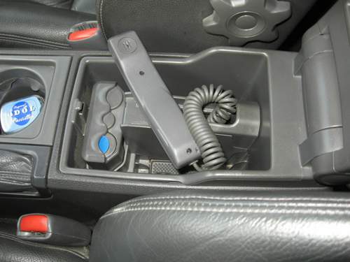

@Androwski im Jahr 2000 fand ich das ziemlich cool das mein V70 I über ein Navigationssystem verfügte das bei Bedarf "ausfuhr", so eine "geile" Technik gab es nicht mal bei den deutschen Luxusherstellern. Später bin ich auf einen V70 II umgestiegen wieder mit Navi das "ausfährt" und das ist selbst heute noch "cool". Die dahinterliegende Technik, TMC etc. ist immer noch aktuell Stauumfahrungen werden als neue Routenberechnung schnell und gut angeboten, die Kartensoftware ist es leider nicht. Im Jahr 2016 hab ich das letzte Karten Update kaufen können. In Situationen wo das Volvo Navi nicht mehr weiter weiß hilft mir die auf meinem Smartphone gespeicherte Kartensoftware HERE+ weiter. Auf Google verzichte ich dankend 😉.
@Ambutilon wer suchet der findet, ja du hast Recht es gab mal einen längeren Beitrag in diesem Forum wie man eine Rückfahrkamera auf das Navi Display bringen kann. Im Jahr 2000 gab's fest eingebaute Telefone, zumindest bei meinem V70 I, die Technik dazu stammte meist von Ericson. Es gab die Möglichkeit über den Hörer oder die Freisprechanlage zu telefonieren, Bluetooth war damals nicht vorgesehen 🙁.
Bei meinem V70 II ist "Volvos Connected World" eingebaut. Telefonieren mit Handys und Smartphones funktioniert per Bluetooth einwandfrei egal welches Betriebssystem (IOS, Android, Windows) inklusive Freisprechen über die Audioanlage (HU 650) 😁.
In der Mittelkonsole gibt es eine Anschlussmöglichkeit für 3,5 Klinke Stecker damit lassen sich MP3 Player sowie Handys und Smartphone Musikarchive über das HU650 abspielen.
Ich häng mal ein paar Fotos an dann könnt ihr euch ein eigens Bild machen.
