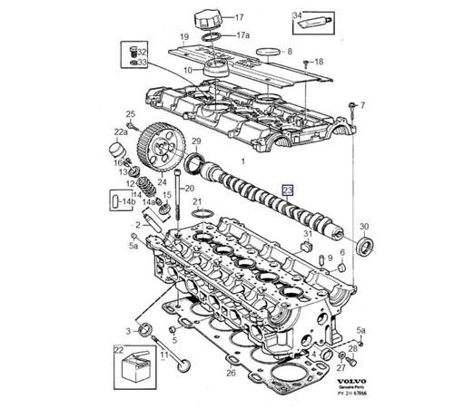

@Timo36 schrieb am 3. Februar 2018 um 15:22:27 Uhr:
Dabei konnte ich direkt auf die Nockenwelle schauen.
Wo genau soll da der Simmering sitzen?
Wenn der Verteiler trocken ist läuft erst mal alle gut.

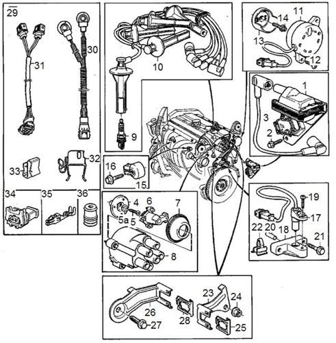

Also wenn der Dichtring (siehe Bild Zylinderkopf Pos. 30) undicht wäre, dann ist doch alles voll Öl und nicht unbedingt Wasser?!?
Guck mal auf das Bild Zündanlage, hast du die Position 7 am Verteilerfinger verbaut, läuft offiziell unter Staubschutz, hält aber meines Erachtens auch Kondenswasser fern.
Gibt es evtl. eine Be- und Entlüftungsöffnung im Bereich des Verteilers, die dicht ist?

Zündanlage
Zylinderkopf

Zu der Frage ob ich den staubring drin habe.
Nein ist keiner drin.
