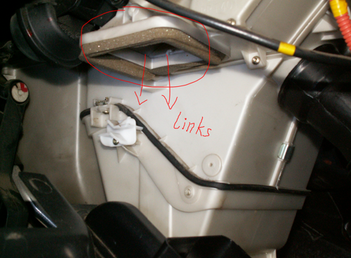

Geblaeseoeffnung-fahrerseite
Geblaeseoeffnung-beifhrerseite
Geblaeseoeffnung-beifhrerseite2
Ich habe die Verkleidung abgeschraubt und kann die Klappenmotoren anfassen. Man fühlt ja ob sie gehen. Die Luft strömt auch Bei Gebläse an, so wie sie soll. Nur im Fahrerbereich kommt keine warme Luft und auch keine kalte, wenn man die Heizung ausschaltet. Also immer eine gleichbleibende Temperatur die so lau lau warm ist. Beifahrerseite alles normal.
