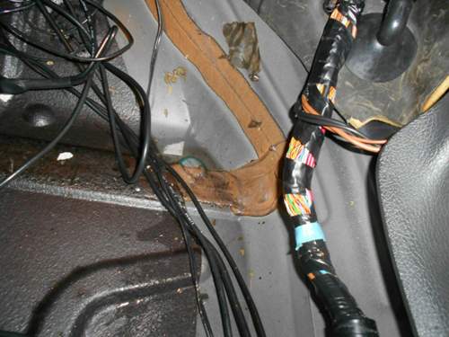

allerdings ist der Teppich bzw. das Dammzeug drunter kladdenass. das Bodenblech darunter zeigt jedoch keine Korrosion.
die Gewinde des Rahmens vom Innenraumfilter sind total ausgenudelt, der Rahmen hält da nicht mehr richtig.
Teppich + Dämmung ist raus. An der Spritzwand hinter dem Innenraumfilter ist auch noch eine Art Dämmung, die ist auch in Teilen nass.
ich habe mal Fotos gemacht vor dem Wassertest....
man sieht auf Bild 1468 den Stopfen in der Spritzwand, habe da die Abdeckung hochgehalten. diese Abdeckung war auch feucht. ist dahinter die Lüftung bzw. Lüftungsklappen?? so ganz konne ich das nicht erkennen
auf Bild 1466 sieht man gut das Kabelgeraffel an der A-säule und auch den Schlauch, der das Kondenswasser (?) der Lüftung-Klima nach aussen führen soll. Der Ablauf unten und der Schlauch sind frei, habs getestet. links oben in der Ecke noch sichtbar der Kasten vom Innenraumfilter. ein Schlauch ist da nicht dran. könnte hier Wasser eindringen?

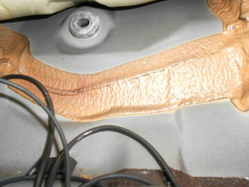

auf Bild 1467 sind eine Menge Kabel zu sehen und 2 Anschlüsse bzw. Sensoren. kann mir jemand verraten, wofür die sind??
und hier noch Bild 1470 mit einem Stopfen ....wofür ist denn der?
ich habe anschließend mal so 20 L drüber gegossen, immer wacker aufs Schiebedach und auf das Spiegeldreieck etc....ich konnte bisher nix sehen, alles weiterhin trocken...seltsam.
in der Waschanlage heute morgen: hat kein Ergebnis gebracht, alles trocken geblieben. ich bin anschließend noch einige km durch die Stadt gebraust, Klimaanlage an + Heizung rechts an....nix.
die Stecknadel wird kleiner, der Heuhaufen größer
noch ne Frage zu einem Bild: auf dem 1466 sieht man ja den Ablaufschlauch und den Kabelbaum. neben dem Kabelbaum ist eine Art Halterung, womit anscheinend die Matte von unten mit einer Schraube fixiert ist. diese Schraube ist rostig, die Matte rundherum war auch nass.

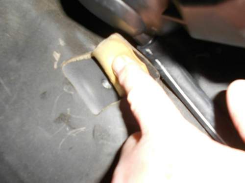

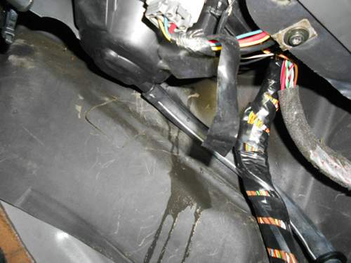

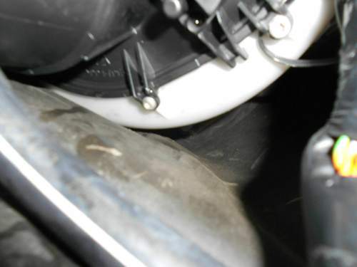

ein kurzer, kräftiger Regen, und es steht Wasser im Auto
es kommt noch oberhalb des Ablaufschlauchs irgendwo herein. was ist denn da das weiße Teil auf dem Foto? gehört doch irgendwie zur Lüftung, oder?
unter diesen Bedingungen kann ich den Teppich wohl schwerlich wieder einsetzen

hm, so halb.....der Wagen war nach dem letzten Posting noch beim Gasmann, danach hatte ich selber nochmal nachgeschaut, dabei die Abdeckung vorn halb entfernt und das Kabel der elektr. Motorvorwärmung versucht zu verlegen.
es hatte ja diese Woche mehrmals kräftig geregnet, und ich habe eben nachgeschaut....der Wagen war so gut wie trocken. selbst am letzten Wochenende an der Küste bei Starkwind und Starkregen war nur minimalst was an Wasser zu sehen.
ich vermute, dass das Kabel der Motorheizung mit schuld war, weil es irgendwie so halb über den Rand des Lüfters ging.
