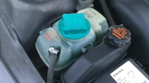

Img-1670
Wenn ich so auf das Bild schaue...
Ist da nicht zu viel Kühlwasser drin???
Der Pegel für max ist doch in Mitte vom Behälter, an der Plastikkante oder?
Ist zumindest bei meinem XC90, BJ 2004 so..
Habe ich auch erst gedacht, habe dann ein Bild rausgesucht, dass unmittelbar nach dem Motortausch 2015 gemacht wurde. Der Stand ist hier identisch.
Also sage ich mal vorsichtig, sollte passen.
lg Jörg

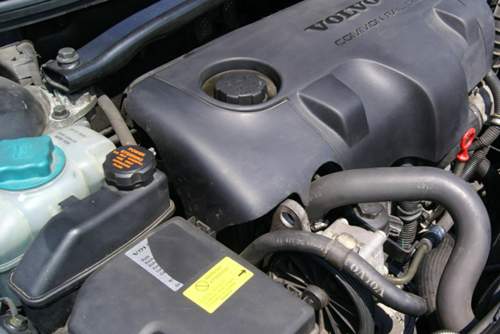

Kuehlmittelstand-nach-at-tausch
So, bin grad zum Auto raus und habe den Deckel nach 2 Stunden Standzeit bei 3 Grad angelüftet: wusch schwappte die Brühe hoch und auch über. Behälter nun ganz voll. Ich fahre gleich noch ein Stück und schau dann nochmal.
