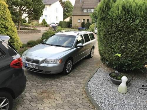

Da ist das gute Stück
C5f00205-aa8d-41ce-8f33-58c94bb12522
Nummer 2
C3b35609-9a35-4ea1-bd97-22ff82e7bbfe

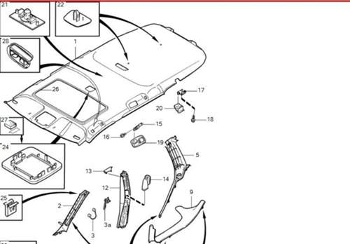

Ich hätte da noch eine andere Frage:
Kann mir jemand sagen wofür die Kappe Nummer 24 auf dem Bild ist??
Die fehlt bei mir, außerdem ist darunter ein grüner Stecker und Klebereste (sehen aus wie Maschinell aufgetragen).
Schiebedach hat er.
1912829
