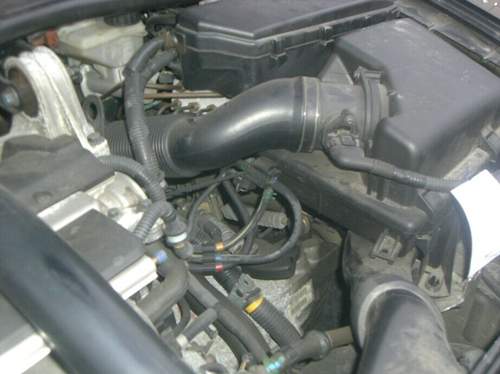

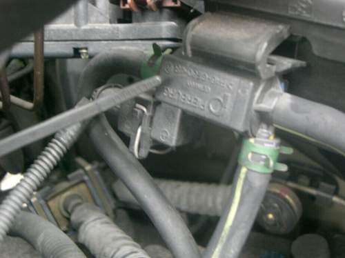

Und: ich hab das Teil geortet. Es ist tatsächlich nur ein kleiner Stecker mit 4-5 Verbindungskabeln. Er ist am Luftfilterkasten (seitlich) befestigt. Knapp Halb so groß wie ne Packung Zigarretten. Dieser rattert wie wild und macht diese Geräusche. Er vibriert extrem dabei. Was ist das für ein Gerät? Wozu ist es da?? Ist das das Magnetventil???

Also: Es ist direkt am Luftfilterkasten angeklipst. Es gehen mehrere Schläuche zu diesem Gerät.
Hab mal 2 Fotos angehängt. Auf dem Volvo 2 Bild befindet sich das Gerät ziemlich Mittig genau unter dem Luftschlauch vom Luftfilterkasten.
Das andere Bild zeigt ne Großaufnahme!!!!
Wozu ist das Gerät da? Was kostet es? Oder sind die Geräusche etwa normal???

Nee, das Gerät mit Grossaufnahme ist ein TCV oder wie schon gesagt ein Ladedruckregelventil, das hab ich auch vielleicht sogar das ganz gleiche, siehe foto. Das regelt den Turbolader und hat nichts zu tun mit Abgas. Ausserdem würde es mich erstaunen, dass es im V70 2,4T ein EGR System gibt. Normalerweise gibts das im Direkteinspritzer aber hast ja kein Diesel oder.
Wenn das TCV nicht funzt, solltest normalweise die Motorleuchte anhaben. Vielleicht mal Fehler auslesen.
/R
