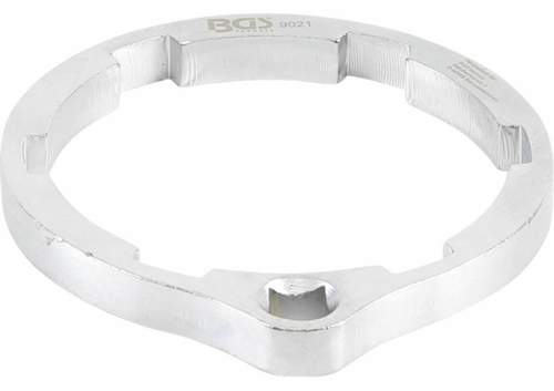

Für den Punkt 9 (Kraftstofffilter) habe ich bereits das Sonderwerkzeug gekauft. Hier habe ich im Forum gelesen das der Tank nur max. halb voll sein darf. Dies werde ich die Tage dann mal angehen und den Rest dann auch bald.

Kurze Rückfrage nochmals zum Kraftstofffilter tausch und dem Ölwechsel.
Werde am Wochenende diese beiden Punkte angehen. Hat noch jemand Tipps oder kurze Anleitungen für den Kraftstofffilter mit Drehmoment?
Muss ich hier nach dem Wechsel noch mit einer Handpumpe Kraftstoff ansaugen? Wenn ja, wo kann ich am besten die Pumpe dazwischen setzen?
Beim Ölwechsel sollten keine Fragen auftauchen, oder hat hier jemand andere Erfahrungen gemacht?
Sonderwerkzeug für den Kraftstofffilter habe ich bereits.
Vielen Dank schonmal 🙂
1302bc89-654a-4d2c-a2c2-a9ef0da2f982
Update
Heute habe ich mich an den Kraftstofffilter Wechsel begeben.
Filterablassschraube geöffnet und den Filter leer laufen lassen (ein wenig klopfen am Filter war nötig das der Diesel rausläuft).
Danach Ablassschraube wieder rein (Handfest). Danach mit den Sonderwerkzeug den Filterdeckel geöffnet und nach unten heraus genommen.
Filter abgezogen und das Gewinde gereinigt.
Aus dem Filterdeckel die alte Dichtung entnommen und das Gehäuse gereinigt.
Neue Dichtung rein und Filter drauf.
Etwas säurefreies Fett an die Verschraubung gemacht und den Deckel angesetzt und festgeschraubt (25Nm).
Zündschlüssel auf Stellung II 3x und dann den Motor gestartet.
Er brauchte etwas und sprang dann an.

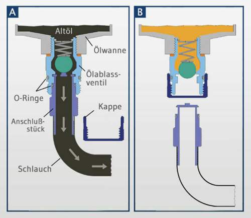

Ein herkömmlicher Ölwechsel ist ja überwiegend mit Kleckserei und dreckigen Händen verbunden. Deshalb wurde dieses System entwickelt, mit dem man einen Ölwechsel absolut sicher und sauber durchführen kann. Kein Tropfen Öl geht unkontrolliert verloren und somit entfällt das spannende Szenario beim Abschrauben der Ablassschraube – trifft der Altölstrahl auch wirklich die bereitgestellte Auffangwanne im gesamten Umfang und möglichst auch ohne bis zum Ellbogen öldurchtränkte Pulloverärmeln?
Das Stahlbus-Ölablassventil wird einfach gegen die vorhandene Ölablassschraube ausgetauscht. (Anzugsmoment von 25 Nm beachten!)
Beim Ölwechsel schraubst du die Schutzkappe ab und steckst das mitgelieferte Schlauchanschlussstück per Schnellverschluss auf. Erst wenn dieser arretiert ist, öffnet sich das Ventil und das Öl kann in den dafür bereitgestellten Behälter oder direkt, je nachdem wie hoch du dein Fahrzeug für den Ölwechsel positioniert hast, in einen Kanister abgelassen werden. Beim Lösen des Schlauchanschlusses schließt das Ventil selbsttätig und man muss nur noch die Schutzkappe wieder aufdrehen. Die Vorteile noch schnell auf einen Blick: einfache Handhabung durch den Schnellverschluss. Ablassschraube kann nicht verloren gehen, keine Verbrennungsgefahr durch heißes Öl, Dichtungswechsel ist nicht nötig, Ölwannengewinde wird geschont, doppelte Auslaufsicherung (Schutzkappe und Ventil), Anschluss an ein Absauggerät ist sogar möglich. Dosiertes Ablassen für eine eventuelle Probeentnahme oder bei Überfüllung, Schutzkappe verliersicher durch O-Ring. Ölwechsel ohne Werkzeug möglich. So macht der Ölwechsel wirklich Spaß.
