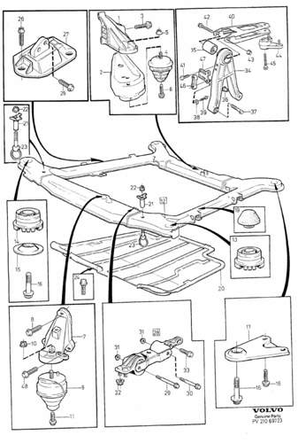

Blick ins Vida hat die Verwirrung perfekt gemacht:
Im Vida(siehe Bild 1) sieht es so aus, als wäre beim vorderen Lager( am Kühler) dieser kleine Zapfen um 90° zum Stahlseil/Kerbe versetzt angeordnet, dazwischen der Gewindebolzen (mittleres Lager im Bild 2). Beim hinteren sieht es so aus, als wäre dieser Zapfen um 45° versetzt zum Stahlseil angeordnet( linkes und rechtes Lager Bild 2). Gekauft/bestellt habe ich das im Bild 2 linke und rechte Lager als vorderes 9434254 (Skandix und Albert), was mit der Zeichnung im Vida ja gar nicht übereinstimmt.😕

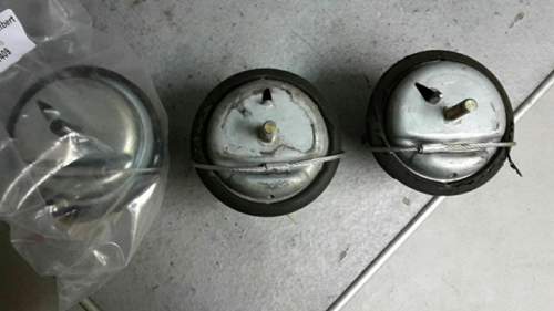

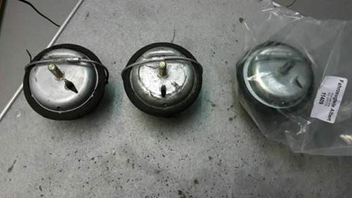

Ich besitze jetzt drei mal das Lager mit Zapfen in 45° Anordnung zum Stahlseil und 1x das mit 90° Versatz(mittleres Bild 2). Alle haben die gleiche Höhe. Wenn nichts weiter hilft würde ich letzteres nochmal ordern, so denn die Teilnummer zuzuordnen ist.
Jetzt meine Fragen:
1. Welches ist das vordere und welches das hintere Hydrolager optisch gesehen? Gebe ich 9434254 in der Suchmaschine ein, werden die meisten Lager angezeigt, die wie das vordere(Kühler) im Vida-Bild 1 aussehen. Aber eben nicht wie die, die ich bekommen habe(linkes und rechtes im Bild 2 und 3).

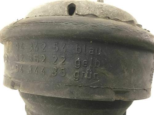

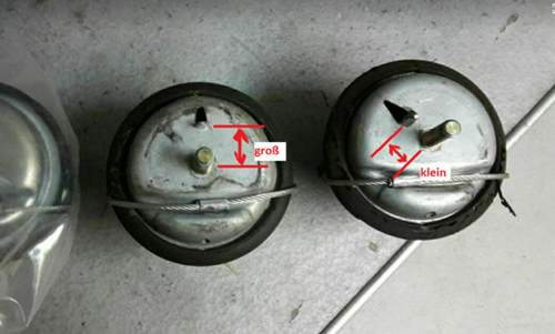

Die Hydrolager sind eigentlich verwechslungssicher: Nicht der Winkel, sondern der Abstand des spitzen Dorns zum Gewindebolzen ist von Bedeutung - für den gibt es ein Loch an der passenden Stelle, wo er durch muss. Das Lager muss man natürlich so drehen, dass der Dorn beim Loch ist, bevor man den Motor ablässt. Baut man das falsche Lager ein, dann passt der Dorn nicht durch sein Loch im Gegensück. Das Lager will dann nicht ganz in seinen Sitz hinein, außer man senkt den Motor mit "Gewalt" ab und biegt den Dorn einfach um. Aber durch das Loch passt der Dorn nur, wenn man das Richtige Lager nimmt - mit der richtigen Farbmarkierung, siehe weiter unten! Vorne und hinten verwechseln sollte somit eigentlich ausgeschlossen sein.
Auf beiden Hydrolagern stehen dieselben drei Teilenummern + Farbe am Gummi: (Bild #1)
"94 342 54 blau
12 362 22 gelb
94 344 35 grün
Erst die Farbe des Farbklecks am Gummi (entweder blau, gelb, oder grün) gibt Aufschluss darüber, welche der Teilenummern tatsächlich gilt (abgesehen vom Dorn-Abstand zum Gewindebolzen). Blau ist für den Diesel vorne, gelb ist für den Diesel hinten und grün ist für den Benziner hinten (letzteres ist also das Falsche für den TDI)

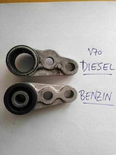

Das untere Getriebelager (die Drehmomentstütze) gibt es für Benziner und Diesel in zwei verschieden Ausführungen (Siehe Bild #3: Beim Diesel sind die Bohrungen nicht genau in einer Flucht mit der Gumibuchse, sondern etwas versetzt.) Nicht nur die am Getriebe verschraubte Buchse am Getriebe ist unterschiedlich, auch die Brücke zwischen den Buchsen ist unterschiedlich lang. Nur die vordere Buchse am Hilsrahmen ist identisch beim Benziner und Diesel.
Hast du da eventuell die Falsche Version der Drehmomentstütze, also das Benziner- statt dem Dieselteil?

Mit fällt ein, dass bei meinen gekauften Hydrolagern diese 3 aufgeruckten Teilenummern am Gummi zwar abweichend waren von den alten Originalen (Volvo hat ja oft die Teilenummern geändert..!), aber durch den Farbklecks und den Dorn-Abstand zum Gewindebolzen habe ich sie trotzdem problemlos ihrer korrekten Position zuodnen können...

Abstand Dorn zu Gewindebolzen
Drehmomentstütze unten BENZIN vs. DIESEL

Konnte jetzt zumindest erkennen, dass das mittlere Lager auf meinen Bildern eine blaue Markierung hat und auch gerade vorn verbaut ist. Passt auch zur Darstellung im Vida. Alle anderen Hydrolager haben keine farbl. Markierung😕 Am zur Zeit hinten verbauten, kann ich nichts erkennen.
Gibt man bei Skandix 9434254 ein, sieht es auch aus wie das vordere im Vida( mittleres in meinem Bild mit großem Abstand von Zapfen zu Gewindebolzen). Geliefert wurden aber das Lager links und rechts im Bild. Können sich beide Firmen/Zulieferer geirrt haben?

Drehmostütze unten sieht bei mir aus wie die obere für den Diesel im Bild von ,,tdi14". Wie weich das ist, keine Ahnung. Wäre jetzt das nächste, was ich mal abschraube.

Das kann ich beim besten Willen nicht sagen. Ich glaube du musst dich langsam von der Idee verabschieden, dass dieser Winkel bzw. die Ausrichtung des Sicherungsdrahtes zu dem Dorn irgendeine Bewandtnis hat.
Man kauft einfach die beiden Hydrolager für den 850/S70/V70 TDi, und es passt nur das Vordere vorne und das Hintere hinen - um das zu garantieren ist der Dorn und sein Loch da, abgesehen vom blauen Farbklecks am Vorderern und dem Gelben am hinteren Hydrolager zur Unterscheidung und Zuodrnung der entsprechenden Teilenummer
