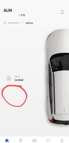

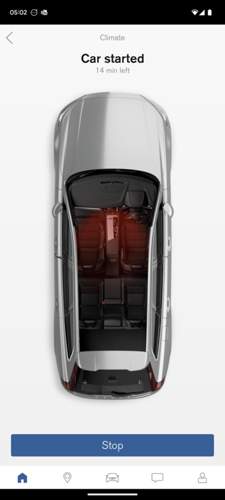

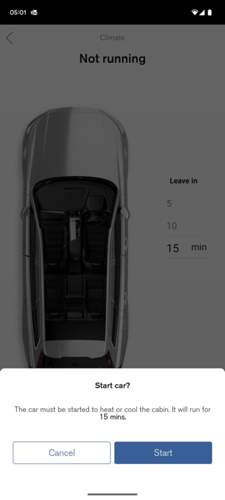

Hallo zusammen
Ich habe mit einem Freund gesprochen, der einen XC60 D3 ohne Zusatzheizung hat, aber er hat eine Klimaoption in der Volvo Car App, mit der er den Timer auf 15 Minuten einstellen und das Auto starten kann, um den Innenraum zu heizen/zu kühlen.
Er sagte mir, dass sein Händler dies für ihn aktiviert habe, aber als ich ihn anrief, sagte er, dass dies in Deutschland verboten sei
Mein Auto ist ein V60 D4 auch ohne Zusatzheizung.
Hat das jemand in einem auto, das keinen Recharge/Plug-in-Hybrid hat?

Versuchen wir doch mal ein wenig Überblick reinzubringen
"Parking Climate" ist die Möglichkeit, das parkende Fahrzeug klimatechnisch zu kontrollieren
Bei Fahrzeugen ohne Standheizung bzw. Nicht-PIH gilt:
- Es wird nur die Lüftung eingeschaltet, die Luft von Außen nach Innen pustet und so die Innentemperatur senken kann.
- Es wird hierbei nicht extra geheizt (Winter) und nicht gekühlt (Sommer)
- In der PRaxis kann das im Sommer die Temperatur in einem aufgeheizten Wagen DEUTLICH senken.
Bei Fahrzeugen mit Standheizung
- wie oben, es besteht aber die Möglichkeit zusätzlich den Innenraum aufzuwärmen (z.B. im Winter)
Bei PiH oder vollelektrischen Fahrzeugen
- wie oben, es kann auch gekühlt werden, da der Klimakompressor für einige Minuten mitlaufen kann. Das bringt ggü. dem reinen Lüften noch einmal einen deutlichen Unterschied.
In D gem. StVO nicht erlaubt (in einigen Länder Bestandteil der Parking Climate-Funktion) ist die Möglichkeit, den Motor des Fahrzeug aus der Ferne zur starten (und damit ebenfalls zu Heizen und zu Kühlen).

Die einzige Version, die die Funktion "Standklima" enthält, ist für mich 4.14.2. aber es geht immer noch nicht. Ich erhalte die Meldung „Parking Climate encountered an issue. See drivers display for more information"
Welche Version haben sie?
Ver 5.15.0 auf dem Eifon.
