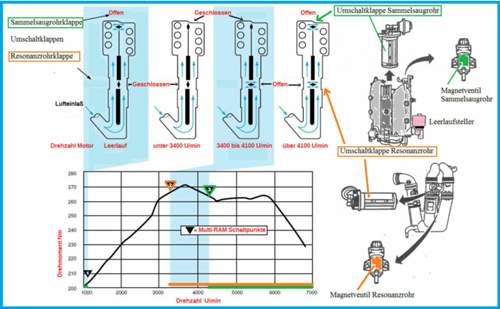

Bei mir im Signum als 3,2er ca 300 Nm,
bei Denke 3800 -4000 U/min.
Auch als Sauger ein gutes Drehmoment,
hervorgerufen durch Schaltsaugrohre!
Da ist der GM 54 Grad gut und
muß sich auch vor einem BMW entsprechender Baujahre nicht Verstecken!
Unter dem Begriff DUAL-RAM bzw MULTI-RAM
findet man im Netz bestimmt gute Hinweise.
Mfg

@rosi03677 schrieb am 18. August 2020 um 10:00:26 Uhr:
Mfg
Schaltsaugrohr halt. Hatten die hier genannten Mazda K-Motoren auch alle. Nannte sich VRIS. War das gleiche in Grün.
