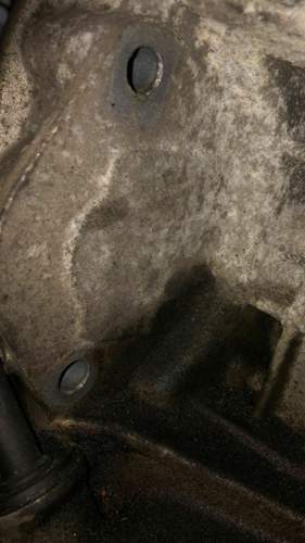

ich habe bei ebay einen 320´ger V6 Benziner Motor gekauft.
In der Anzeige hat der Verkäufer nicht erwähnt, dass der Motor von einem Rechtslenker Auto ist.
Da wir mit den Arbeiten sehr vorangeschritten sind, möchte ich den Motor nicht zurückschicken.

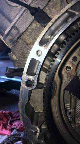

Der RHD-Motor hat den Anlasser auf der linken Seite. Am Gehäuse ist auch ein Platz auf der rechten Seite, bloß da muss man bohren. Darf man an der Stelle bohren bzw. fräsen? Wie kann man die offene Stelle an der linken Seite wieder zuschließen?
Der Werkstattmeister hat so eine Umwandlung noch nie durchführen müssen, deshalb hat er mich gebeten hier im Forum nachzufragen. Danke...

Die Fotos sind von meinem Motor.
Img-20210909-wa0003
Img-20210909-wa0002
Img-20210909-wa0000

Die Fotos sind vom RHD Motor
Img-20210909-wa0005
Img-20210909-wa0006
Img-20210909-wa0007
+2
Interessantes Problem.
Der Sitz des Anlassers ist plangefräst, wenn ich das richtig sehe, und das wird man wohl so nicht hinbekommen. Das Loch kann man sicher mit einem Blech verschliessen können (anschrauben), aber den neuen Sitz für den Anlasser Gut hinzubekommen wird wahrscheinlich schwierig bis unmöglich. Das ist ja bei der Produktion am rohen Block gemacht worden.
Die Befestigungsbohrungen sind anscheinend schon vorhanden.
Die Zentrierbohrung kann man von der Getriebeseite aus setzen, das entsprechende Maß kann man auf der anderen Seite abgreifen.
Ich kann auf den Bildern nicht erkennen, wie die Zugänglichkeit zu den Flächen ist.
Im schlimmsten Fall muss der Motor für die Bearbeitung der Auflagefläche zerlegt werden.

Im guss wird alles vorgesehen sein, aber die Passung für den Anlasser muss richtig ausgefräst werden und das wird man beim zusammengebauten Motor schlecht hinbekommen.
Gehen geht natürlich alles …
Ich bezweifle das eine übliche KFZ Werkstatt eine Fräsmaschine besitzt die groß genug ist um da einen V6 drauf zu spannen, die werden gar keine Fräse haben. Das hast du vllt. im Bereich NFZ, Stahlbau etc.

Ja, dass im Rohteil beide Varianten vorgehalten sind, sieht man deutlich.
Die Passung für den Anlasserkragen könnte man von der Getriebeseite her bohren.
Dazu muss lediglich die Flexplate runter.
Die Auflagefläche für den Anlasser sollte unbedingt winklig sein.
Den dazu in der Fertigungsstraße verwendeten Fräser werden die wenigsten haben.
Von daher könnte man auch versuchen von der Seite mit einem Finger- bzw. Torusfräser einzutauchen.
Ohne vernünftiges Equipment wird das aber nicht klappen.
Der Achsabstand der Verzahnung Spurkranz zum Ritzel muß er absolut genau und winkelig sein.Das funktioniert nur mittels CNC-Bearbeitungszentrum, Vermessung und viel Zeit, Geld.
Das geht auch ohne CNC Bearbeitungszentrum. Die Anlasserbearbeitung auf der anderen Seite, die Kurbelwellenbohrung und den Getriebeflansch kann man auf einer herkömmlichen Fräsmaschine mit einem Messtaster anfahren.
Damit hat man alle Referenzen, um die Bearbeitung auf die andere Seite zu übertragen.
Aber auch das ist ein beträchtlicher Aufwand.

Ersmal würde ich untersuchen warum der Anlasser beim RHD nach links gerutscht ist.
Dann meß mal nach wieviel dicher der unbearbeitete Flansch ist,
die Befestuigungslöcher sind ja drin, mach die eine Schablone von vorhandenen Loch und bring das Loch in die andere Seite ein - diese Kokillen Abgüsse sind schon segr genau, da sollte auch nicht viel Material drauf sein.
Die Verzahnung Anlasserritzel Schwungscheinenzhnkranz das ist eine Wurfpassung,
das kannst du ja im ausgebauten Zustand alles testen und ggf. angleichen,
was passieren könnte- dass du evtl mal einen Anlasser mehr brauchst.
