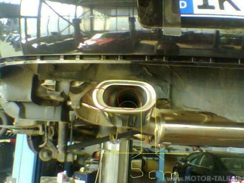

Da der Auspuff für den Golf IV im Serienzustand gebaut worden ist wird er unter der Schürze hängen und nicht im V6-Ausschnitt, ich konnte jetzt auch nichts lesen das es anders wäre. Ergo du müsstest den Topf anpassen. Ich würde dann lieber zum Bastuck vom Seat Leon greifen. Sieht nicht nur schöner aus sondern passt auch besser.

eine möglichkeit wäre bastuck ESD für den seat leon.. liegt inner aussparung drin..habe früher den fehler gemacht und habe den esd vom golf4 gekauft nun sieht das ganze aber anschaulicher aus schaus dir an!

Golf und Leon muß auch nicht passen !!!
Ich wollte einen Endschalldämpfer vom Leon V6 Cupra unter meinen Golf V6 schrauben.
Am Leon saß er perfekt, beim Golf hat er am Ausschnitt rechts angestoßen.

Als alter Golf4 Freak müßtest du eigentlich wissen, daß es den V6 nur als 4-motion gibt. (Japan- und USA-Modelle mal ausgenommen)
Und somit gibt es auch nur eine V6-Schürze für die hintere Stoßstange.
Die Heckstoßstange des Cupra/FR/Topsport ist gleich, egal ob Allrad oder nicht.
Man kann sich also eine V6-Schürze an einen 1.8T Fronttrieber montieren, die Öffnung der Schürze sitzt dann wie beim V6. Also ca. 4cm zu weit links.
Mag sein, daß man beim Frontkratzer den Auspuff etwas nach links drücken kann damit die Endrohre des Leon passen, die beste Lösung ist es jedenfalls nicht.

also die lippen sind meiner meinung nach nicht identisch zb bei der limosine, wie es aber beim kombi aussieht weiß ich nicht da könnte die passen.
ja die auch bloß geklippst ung geschraubt.
also du brauchst die lippe, den esd und eventuell so nen reduzierstück kommt halt auf die motoriesierung an die du hast.
beim originalen wird der aber nicht passen aus dem zubehör wie schon durch Golffahrer116 erwähnt wurde ...
meiner musste zb nachgearbeitet werden und sieht jetz so aus
