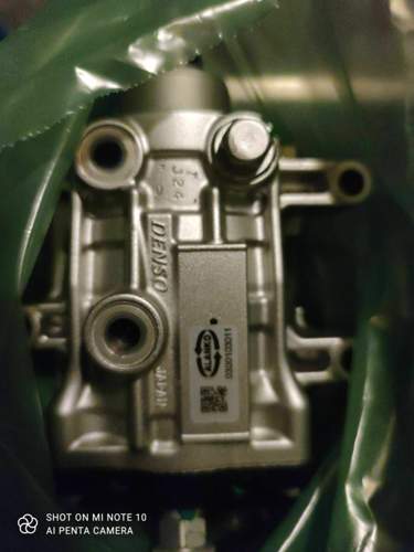

Danka hab aber eine Frage wo bekomme ich die Anschlüsse da fehlt bei mir einiges. Hier ein Bild von der neuen generalüberholte Pumpe.
Die "Anschlüsse" sind die in deinem Auto vorhanden Hohlschrauben die man wieder benutzt und mit neuen Dichtungen versieht
