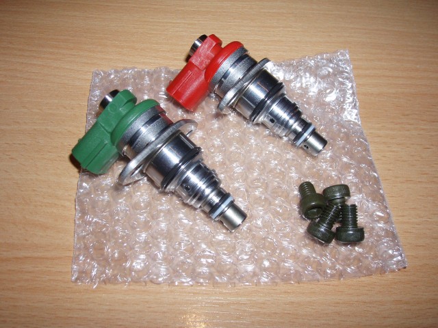

So,
ich freu mich einigen hier mitteilen zu dürfen das die Reparatur der
Hochdruckpumpe beim Y/Z30DT 3.0V6 CDTI Dieselmotor einwandfrei
geklappt hat.
Mein Wagen läuft jetzt wieder wie am ersten Tag, kein Ruckeln und
kein Rußen mehr.
Es gab einige Tricks und Kniffe die wir noch lösen mussten, aber es hat
geklappt.
Also, wem die Garantie abgelehnt wurde darf sich gerne an mich wenden.
Kostenpunkt der kompletten Reparatur  ca 1250 Euro inclusive Mehrwertsteuer.
Das klingt schon besser als 5000 Euro beim Freundlichen Opelhändler, dort ist die kleine Reparatur noch immer nicht freigegeben.
MFG
ECOTEC
Ja und dann??  Was ist mit der Reinigung?  Stur die Zumesseinheiten wechseln macht dich maximal 3 Monate glücklich, dann fängt der Scheiss wieder an.
Denk doch mal logisch....
Stell dir die Pumpe als COLADOSE vor,  die Zumesseinheiten als Deckel.
Der Deckel ist verstopft, es kommt nicht mehr genug Cola aus der Dose raus,  so nun machst du einen neuen Deckel drauf  (Zumesseinheiten), die Ursache ist aber die Coladose die den Deckel wieder verschmutzt.
Und dann?  Tja,  beginnt der Spaß von neuem.  Wenn die Dose nicht gereinigt wird, kommt das Problem wieder, und das garantiert.
Ohne die Reinigung könnte ich das auch günstiger anbieten, und mal ehrlich, bisher habe ich noch keinen Opelhändler gefunden der das für den Kurs gemacht hat, unter 800 Euro fangen die da erst gar nicht an. Du hast auch noch die Mehrwertsteuer vergessen, 420 Euro Plus Steuer sind 500 Euro. Ansonsten stimmt alles. Ich hab schon einige Anrufe bekommen von Händlern, die fragen uns wie man verhindern kann das die Kunden nach dem Tausch der Zumesseinheiten wieder zurück kommen, ein Händler war dabei, da stand der kunde ganze 4!!! Mal wieder auf der Matte,  vier Mal mussten die Zumesseinheiten getauscht werden, erst nach der richtigen Reinigung war Ruhe, bisher war der Kunde nicht mehr da.
Erstmal Glückwunsch zum guten Reparaturergebnis 🙂 Das mit der Freigabe der kleinen Reparatur stimmt allerdings nur bedingt, bzw. wird sich bald ändern:
Ich habe eben meinen Dicken aus der Werkstatt geholt, der läuft ebenfalls wieder wie gewohnt. Auch hier wurde nur die Zumesseinheit getauscht, aber nicht wie urspünglich vorgegeben die komplette Pumpe. Wie anderswo schon erwähnt, hat mein FOH einen guten Job gemacht und eng mit dem TC zusammengesarbeitet. Die getauschte Zumesseinheit wird derzeit (noch!) nicht bei Opel als Ersatzteil geführt, und das TC hat dem FOH die Bezugsquelle dafür mitgeteilt. Auf absehbare Zeit soll es den Ventilblock allerdings auch als Ersatzteil geben; Hintergrund sei, dass die inzwischen recht häufigen Ausfälle bei den HD Pumpen bei Opel sehr wohl bekannt sind, und man nicht jedesmal die ganze Pumpe tauschen will - ist ja so auch nicht notwendig und kostet unnötig Geld. Für den Kunden, aber auch für Opel im Fall von Garantie- bzw. Kulanzleistungen.
Wie auch immer, die Anweisung vom TC war in diesem Fall ganz eindeutig: Neuerdings soll nur die Zumesseinheit getauscht werden, und weil es die noch nicht im Artikelstamm gibt, sollte der FOH das Teil direkt vom Zulieferer bestellen. Also, meiner läuft wieder tiptop, die Kosten hat Opel diesmal zu 100% übernommen (weil seit dem letzten Pumpentausch erst 11 Monate vergangen waren und das Serviceheft lückenlos ist) - find ich gut, zumal der aktuelle Kilometerstand nunmehr gut 202.000 beträgt. Allerdings, bei einem erneuten Ausfall wird es keinerlei Zuwendungen mehr geben (weil eben diesmal ohne Selbstbehalt), von daher sei deinem Angebot zugeraten 😉

@Wodaso  Na da kannst du ja echt zufrieden sein das du das alles noch bezahlt bekommen hast.
Wie beschrieben, meiner läuft wieder wie Schmitz Katze.
Ich möchte mal wissen ob OPEL beide Ventile oder nur eins tauscht, ich hab beide getauscht (Rot und Grün).
@Soppman  Ne, da gibts leider keine andere Pumpe für.  Alle 3.0CDTI haben dieses Modell, auch bei einigen Toyota soll die Pumpe wohl verbaut sein.

@ecotec:
Wenn ich den Meister richtig verstanden habe, wird die komplette Zumesseinheit getauscht, und es war immer die Rede von zwei Ventilen; also denke ich, dass auch beide getauscht wurden. Ich hab dumerweise nicht daran gedacht mir die ausgebauten Teile zeigen zu lassen (wie damals bei der Pumpe), sonst könnte ich es genau sagen.
Aber wie gesagt, meiner läuft auch wieder einwandfrei, keine Vibrationen, irgendwie leiser (kann aber auch an der Umstellung nach einer Woche Astra 1.8 liegen *g*) und vor allem wieder mit der souveränen Kraftentfaltung und weniger Rußen. Vmax wird auch wieder spontan erreicht, wenn auch wie schon immer mit etwas Anlauf 😉
