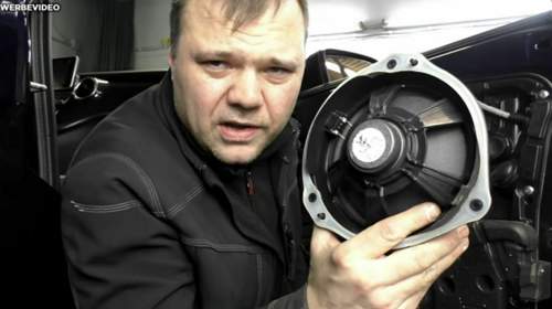

Wir haben neue Hochtöner verbaut (in dem Fall von HELIX). Es gibt nur wenige Modelle, die tatsächlich UNTER das Gitter des Armaturenbrettes passen. Wir haben Glück, der S1T tut es (zum Beispiel).
In Bild 3 sieht man den zusätzlich verbauten Verstärker mit digitalem Soundprozessor, in dem Falle von GroundZero. Dieses Teil ist ein unabdingbares Werkzeug zum Erreichen eines guten Klanges. Varianten ohne DSP scheiden aus. Der Verstärker betreibt hier die linken und rechten Tür- und Armaturenbrettlautsprecher, sowie den neuen Bass. Er wird Rücken an Rücken zum Originalverstärker montiert.
Bild 4 zeigt nun ein neues Subwooferchassis, daß den BURMESTER Sub ersetzt. Der originale Woofer ist zwar nicht schlecht, aber auch nicht wirklich gut und angesichts des geringen Preises (179,-) des Kicker CompRT fällt die Entscheidung zum besseren Lautsprecher leicht. Wer will, kann aber durchaus den Originalen weiternutzen.

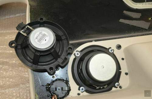

Hat jemand von den Jehnert-Besitzern eines MBUX-MarcoPolo schon mal die Seitenverkleidung der Türen aufgemacht und die Türlautsprecher inspiziert? Mich würde mal interessieren ob Daimler immer noch diese polnischen Pappbecher dort installiert hat (siehe Bild).

Das kann ich bestätigen. Jehnert liefert meines Wissens das komplette Paket.
Allerdings würde ich Pappmembranen nicht pauschal unterbewerten. Man könnte sogar damit (über)leben, wenn's nicht so klappern würde.
Ich hatte es befürchtet, die „richtigen“ Jehnert-Türlautsprecher sehen nämlich SO aus (rechter Lautsprecher).

Der Link weist auf die ganze Playlist, wie gesagt. Für jeden Schritt gibt es ein kurzes Video. Der Hintergrund ist - ich mag keine Halbstunden-Videos, an denen man ewig sitzt und wo ggf. Unnützes erzählt wird.... Das dauert mir alles zu lang, wir sind ja keine prof. Filmemacher, sondern HiFiexperten :-p . Spring doch einfach zum gewünschten Video.
Oder - hier auch nochmal direkt: https://www.youtube.com/watch?... ....

man kann mit guter Beleuchtung durch die Lautsprecher Abdeckung in den Türen schauen und sieht KEINE Jehnert Treiber! Papp Membran als solche ist nichts schlechtes, nur ist hier beim MB Serienspeaker der Treiber zu schwach.
Da will ich auf jeden Fall noch ran, hoffe, das es dann ohne weitere größere Umbauten etwas ausgewogener klingt. Je nach Quelle den Hochtonbereich etwas dominant.
Falls jemand mit Jehnert System die Türlautsprecher schon getauscht hat - gerne Erfahrungsberichte und angaben zu den verbauten Komponenten. Vorab schon mal Danke!

Haben wir schon gemacht, kann mich nur nicht mehr an das genaue Aussehen der orig. Lautsprecher erinnern. Rein gekommen ist damals das GLADEN Alpha System. Wir machen diesen Monat auch noch einen zweiten MP MBUX, den dann auch mit zusätzlichem Subwoofer. Der Kunde ist selbst Verkäufer beim Daimler. Termin steht noch nicht genau fest, ich werde hier berichten.
