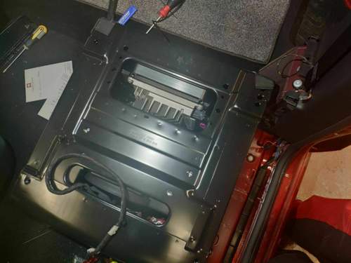

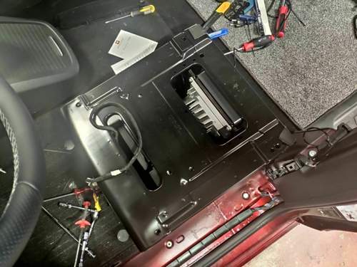

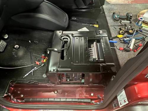

Themenstarteram 1. März 2021 um 21:59
Hello,
bin an allem dran. Wir haben letzte Woche gleich zwei Autos identisch umgebaut - jeweils mit 8-Kanal Verstärker & vollaktivem Frontsystem, also recht weit weg vom Basisset. Bin am Überlegen, das gleich noch im Webshop (der ist auch schon in der Testphase) mit anzubieten.
Auch das Basisset haben wir zwischendurch nochmal installiert und festgestellt, dass das selbst für den Laien kein Problem darstellen kann.
Hier mal noch Bilder von der Unterbringung des 8-K. DSP Amps, der rücklings am Originalverstärker sitzt, mittels Montageplatte. Das ist so nur mit MBUX möglich, denn beim vMopf sitzt am der Stelle gegebenfalls der DAB+ Tuner.
Klingklang,
Chris
