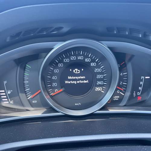

Mein erster Beitrag hier und leider gleich ein unangenehmes Thema.
Habe mir im Januar einen gebrauchten V40 (D3, 5 Zyl., Momentum, Geartronic, MY2014) gekauft, auf dem Tacho stehen mittlerweile etwas mehr als 148000Km. Ansonsten genoss der Wagen den jährlichen Service bei einer Volvo Vertretung.

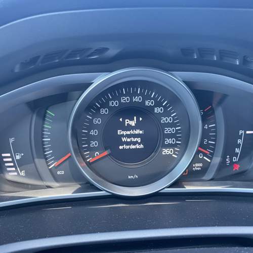

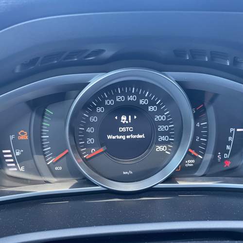

Bis diese Woche lief alles top, nun hatte ich aber plötzlich diverse Fehlermeldungen im Display, ganze sechs an der Zahl! (Siehe Anhang) Auch scheinen sie relativ breit gefächert. Bin kein Schrauber aber ich sehe keinen Zusammenhang zwischen Motorproblemen und Problemen mit der Einparkhilfe, ausser es sei ein generelles Problem mit der Elektronik.
Beim Auftreten war ich auf der Autobahn, das war natürlich kein schönes Erlebnis. ??
Habe den Wagen danach noch nach hause bewegt und den Händler kontaktiert. (Das FZ hat noch eine Händlergarantie drauf) Natürlich wird jetzt erst mal der Fehlerspeicher ausgelesen und dann schauen wir weiter.
Nach ca. 5min Ruhepause erscheint nun im display beim Start des Motors nur noch die Meldung „Motorsystem Wartung erforderl.“ jedoch ohne orange Warnleuchte.
Nun zu meiner eigentlichen Frage:
Der Händler befindet sich ca. 60Km von meinem Wohnort.
Kann ich diese Strecke in diesem Zustand zurücklegen oder ist dies fahrlässig?
Wäre dankbar für eure Einschätzung.

Hallo Cheers,
Ich hatte damals das Problem auch das verschiedene Warnmeldungen aufgetreten sind, bei mir war der lichtmaschinenregler hinüber, könnte sein das bei dir auch so ist.
Vllt kannst du mal mit dem Multimeter messen was von der lima an Strom produziert und oder ankommt.
Grüße Patrick

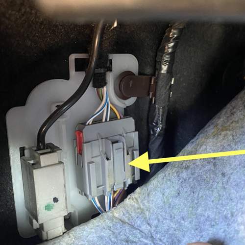

Check, disconnect, clean and re-connect the multiplug connectors at the CEN (behind the glovebox) and behind the carpet in the front footwell. Unplugging and re-connecting them may be enough to clean the pins, or you may need to carefully use a little electrical contact cleaner.
It is a known issue, particularly likely where numerous otherwise unrelated fault messages suddenly appear, and may save you the cost of a trip to the dealer, including a diagnostic check and possible speculative replacement of several components until the dealer has either fixed it or gives up.
Hey RS3100,
Wow, thanks a lot for your input.
This seems like a task i could handle.
Are the connectors easily accessible? Are there maybe any ressources that could guide me through the process?
Any help is much appreciated.
Einfach direkt an der Batterie messen…
Bei laufendem Motor muss die Spannung 13/14 v zeigen..,
Gruß Didi

The CEM is an electronic module located behind the glovebox, under the dashboard. There are screws inside the glovebox which when undone, allow it to be removed for easier access. It's just a matter of disconnecting the plus into the ECM, checking and cleaning them if they look dull or corroded, and refitting them. The multiplug in the footwell is beneath the carpet to the side of the throttle pedal on RHD cars. I don't know if it is still in the RH side on LHD cars, or in the LH footwell. But any connectors you find are worth disconnecting and checking. Make sure that the ignition is off and wait 10 minutes after turning the ignition off if it was on, or if the engine was running, before disconnecting anything.
There used to be guides on Volvo's websites for fitting various accessories, which often showed how to remove dashboard and trim panels, but with the V40 no longer in production, I don't know if you can still find them. Otherwise you can if necessary get a version of VIDA free or very cheaply, which has disassembly instructions and exploded parts diagrams in it.
https://volvodiag.com/download/
Gruß Didi
Super, danke dir für den tip!
Ander Batterie messe ich im Leerlauf 14.01V.
Scheint also ok zu sein.
Ja, passt. LiMa ist ok.
Gruß Didi

Hi RS3100,
Could you confirm that this is the CAN Bus connector you mentioned? See photo attached.
Connector
@Cheers schrieb am 9. Juli 2023 um 09:19:04 Uhr:
@RS3100 schrieb am 8. Juli 2023 um 19:10:28 Uhr:
Hi RS3100,
Yes, that's the one.
