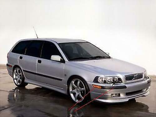

Mit den Filtern lässt sich erst ganz eindeutig klären, wenn wir wissen ob du bereits den V40 in Baustand Phase 2 fährst. Das ist am einfachsten an den großen Sidemarkern und an der Stoßstangenleiste zu erkennen.
Beim Phase 2 hat die schwarze Einlage in der Stoßstange 2 Teile, beim Phase 1 nur ein Teil und am Nummernschild durch.
Solong
B
PS: Siehe Bild, das ist ein Ph2
Phase2
Also ich habe Phase II V40 🙂
