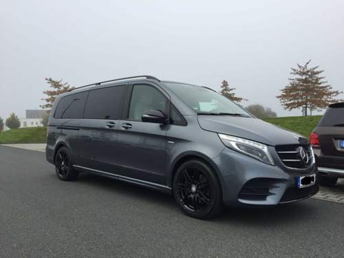

KW Gewindefahrwerke bietet hier das Variante 3 an welches beliebig in Tiefe und Härte einstellbar ist.
anbei ein Bild von einer 35mm Tiefergelegten V-Klasse

Ein großes Argument bei meiner Kaufentscheidung GEGEN die V-Klasse ist die niedrigere Bodenfreiheit entgegen dem T6.
Und Du willst noch tiefer?
So unterschiedlich sind die Ansprüche....
Gibts vom werk aus schon andere Federn verbaut ? je nach Ausstattung
Welche Federn würdet ihr eher empfehlen? Die von H&R oder Eibach ? Beide sollen zwischen 25-30 mm die V Klasse senken.
ob die Kinder besser reinkrabbeln sollen oder die Garage so niedrig ist?
Gerade mit den schwarzen Winterfelgen sieht es nach nix aus (ok, finde ich)
Ich finde das sieht mit schwarzen Winterfelgen gut aus.
Gibts jetzt Größe Unterschiede bei Eibach oder H&R Federn ?
Was habt ihr denn so dafür gezahlt, also für Federn, Einbau und Achsvermessung?
...Nicht für den 4Matic!
Habe mit meinem Fahrzeugschein nach KW und Bilstein Gewindefahrwerken gesucht.
Federn - Ja, Gewinde - Nein!

Wollte kurz nachfragen habe eine V-Klasse 250D 4 Matic und habe gestern Eibach 25mm federn eingebaut.
Nun meine Frage: Anschlagspuffer hinten schneiden ? denn er liegt schon auf ...Wie habt Ihr dies gelöst vorne und hinten ?

Ich hab ein Bilstein Gewinde drin und das geht mit 4
Bei Federn muss der Puffer hinten aufliegen oder wie original 3 cm Luft haben zwischen Querlenker und Carrosserie ?
