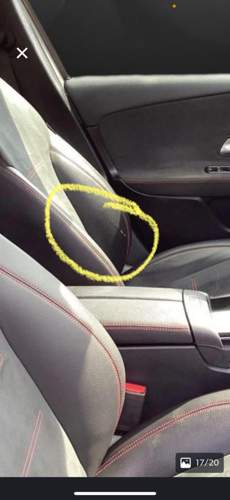

Das Auto war ein ehem. Jahreswagen, hat jedoch paar Punkte, die mir sorgen bereiten:
Riss an den Seitenwangen im Sitz
Lenkrad völlig fettig mit Kratzer
Handschuhfach wird ausgetauscht da defekt
Riss wird instand gesetzt (neuer Bezug), Lenkrad wird entfettet und Handschuhfach wird getauscht.
1) Was haltet ihr davon? Ich finde das ein wenig merkwürdig, dass diese Mängel schon bei so einem jungen Auto (hat nur 26tkm gelaufen) anfallen.

Wenn ein 5 Jahre gefahrenes Fahrzeug nur 25Tkm haben soll, wäre ich immer skeptisch. Dazu noch massive Gebrauchsspuren : das lässt den Verdacht nach Tacho Manipulation hochkommen.
Die Nachweise der gemachten Inspektionen sind da ( mit km Stand). Sollte ja immer jährlich durchgeführt worden sein.
Ggf mal im Rahmen einer Probefahrt von einer Prüforganisation (Gebrauchtwagen Check) auf ähnliche Abnutzung der Technik prüfen lassen.
Ich würde per Diagnose die km Stände der Steuergeräte prüfen (kann aber auch manipuliert werden, ist aber mehr Aufwand).
So ein Riss im Polster kann schon mal mit Nieten der Jeans erzeugt werden, ist nur die Frage, wie oft man damit Ein-Aussteigen muss. Das speckige Lenkrad könnte mit Essen im Auto erklärt werden (wenig Autopflege). Das machen aber eher Vielfahrer. Die wenigen km kommen in der langen Zeit entweder durch viel Standzeit, viele Kurzstrecken zusammen oder sind Fake.
Ich wäre sehr vorsichtig mit der Prüfung der Unterlagen und keine Ausreden akzeptieren.
Das Auto soll vorher laut Aussage des Verkäufers von einer Dame gefahren sein. Lenkrad soll wegen viel Handcreme so aussehen. Und die Dame soll viel Kurzstrecke gefahren sein, daher die Kratzer unten an der Türverkleidung durch das ständige ein- und aussteigen. …
